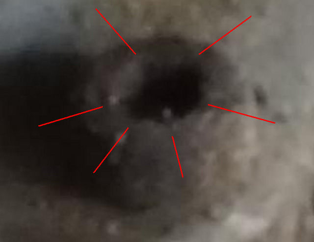

汽缸拆不掉
最近看到拆鏈鋸汽缸的影片 反正有現成的教學範本
想說乾脆把之前那台 兩家農機行一致說縮缸( 磨損氣密度差)的 TU33割草機換個汽缸好了
結果用手轉扳手是聞風不動
只好上網求救拍賣了 可能要等個3~7天
誰叫是特殊扳手 店面根本買不到
eastern + 20 非常有創意!
發表於 2022-10-24 12:44:16 | 顯示全部樓層
Zefram 發表於 2022-10-24 11:42
汽缸拆不掉
"星型板手"也!
現在很多地方都使用這種螺絲

 樓主| 發表於 2022-10-24 14:07:02 | 顯示全部樓層
eastern 發表於 2022-10-24 12:44
"星型板手"也!
現在很多地方都使用這種螺絲
早上有去買L型六角扳手
但是根本轉不開
把他用砂輪機切掉 用夾頭電鑽也轉不開(扭力太小)...
米沃奇fd3又還沒上市
所以最後是 買六角頭 六角扳手
用衝擊起子才有辦法轉開...今天有神速出貨了 明天就能收到
eastern + 20 見招拆招

發表於 2022-10-25 12:49:11 | 顯示全部樓層
"星型板手"也!
現在很多地方都使用這種螺絲
圖片太模糊...
不過由我來看 ( 隱約的影像判斷 ), 似乎也是 星型 .... 整體的 fu ~ 不太像是 內六角.
不過... 機器主人看得最清楚... 不予評論.
如果是我 ( 沒有適合工具 ) 的話, 對於那種 " 外露 / 四周還有空間 " 的螺絲, 應該會選擇使用 彈簧鉗, 而不會選擇使用 " 暴力破壞 " 的方式, 去拆卸那些螺絲.
筆者比較偏向 愛物惜物...
Z 大 比較習慣 ---> 舊的不去, 新的不來.
