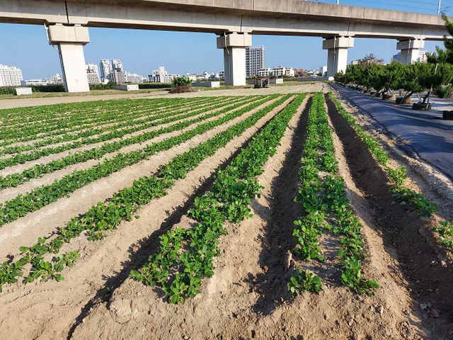

應該是北部時間較晚,我在南科迎曦湖附近高鐵下邊1月中種都算有點晚了
我的已經長這麼大了

發表於 2022-3-10 14:17:05 | 顯示全部樓層
peichin 發表於 2022-3-9 16:50
我的已經長這麼大了
感覺到沒看見有甚麼草的,,我種的,若是那麼大時,草都長得比植株高,都被草淹沒了,不拔草都不行,
是如何辦到的?

發表於 2022-3-10 17:39:19 | 顯示全部樓層
本帖最後由 peichin 於 2022-3-10 18:20 編輯
ASO 發表於 2022-3-10 14:17
其實還是會有一些雜草的,只是會比較少。
因為我有小型耕耘機我的作法是這樣,要種前約半個月先用耕耘機打一次田,然後要下種前天會施肥,下種時用耕耘機打田順便犁出田壟,下種完隔天就會去噴控制雜草用農藥(類除草劑)拉草和比大寧。
20公升電動噴霧器每桶拉草和比大寧各150cc,如果你那邊會經常下雨那使用拉草就要注意需要減量或找晴天時再去噴
前半個月打田會讓雜草種子再次萌芽時剛好在打田一次讓剛萌芽的雜草陣亡。
拉草和比大寧會讓雜草種子無法發芽但是只是地表面上的雜草種子。<這個才是重點

發表於 2022-3-10 18:03:37 | 顯示全部樓層
eastern 發表於 2022-3-10 14:54
專業農夫一定有辦法...應該是偶爾淹淹水...淹死它們...
都是用萌前除草劑處理 我種高麗菜也是有用
不然根本滿滿豬母奶

發表於 2022-3-10 18:15:45 | 顯示全部樓層
說到淹水除草我們這邊南科火車站前有塊田約1.5分地形方正,每年就只種瓜瓜園的番薯,然後番薯3月收穫後接著灑太陽麻,5月份太陽麻綠肥驗收過後就請耕耘機來打田,打完田後就一直保持水淹5公分持續到10月份再次種番薯,一年到頭大概有5個月份都是在淹水狀態,時常會有水鳥來棲息,雖然一般雜草不見了但是還是會有水生雜草在。
