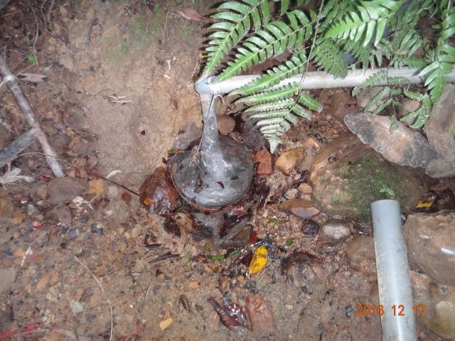

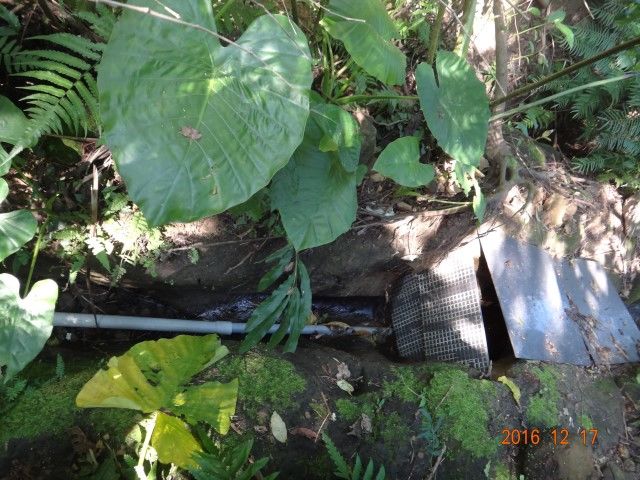

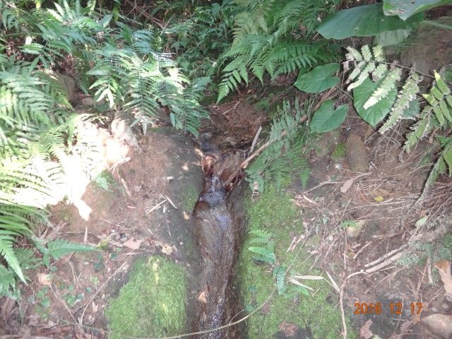

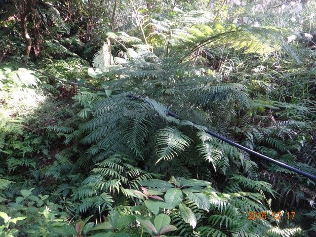

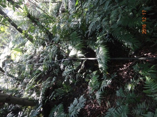

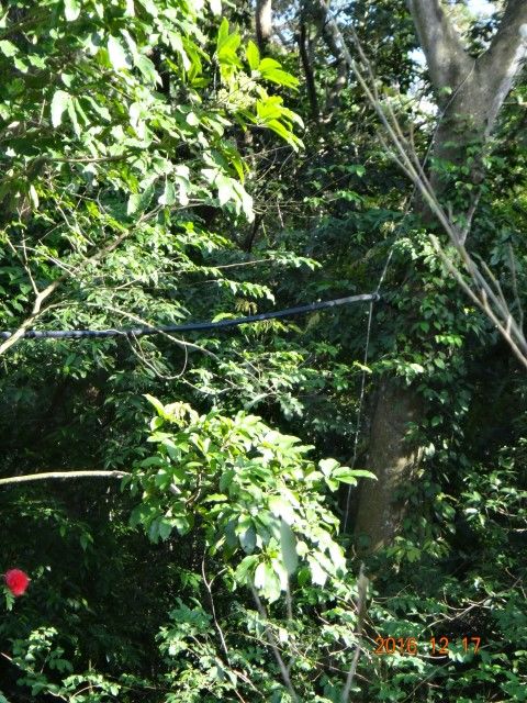

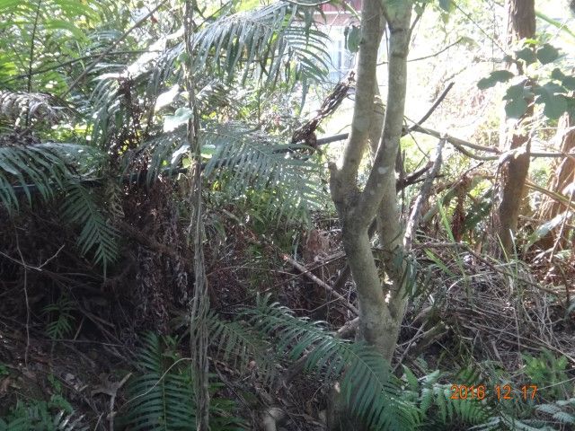

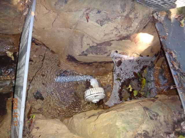

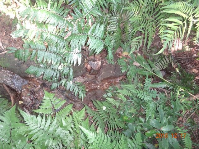

發表於 2016-12-17 06:28:47 | 顯示全部樓層

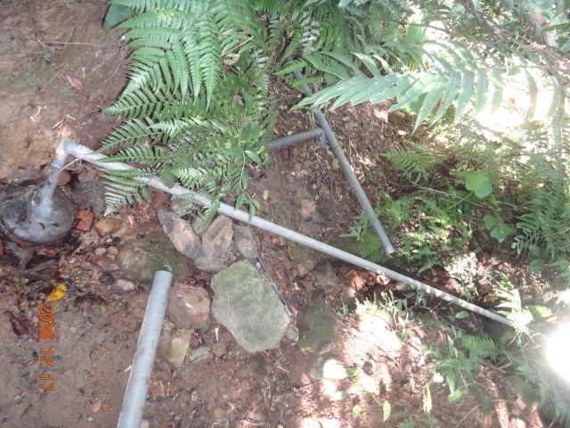

感謝黑龍大與S大撥冗指教!黑大應該有兩段以上高低起伏,所以會有空氣閉鎖問題,小弟由下往上只有一段,應該沒有此問題,小弟的問題是出水口一直都有水出來,只是出水量不大,取水口的水十之八九都溢流掉了。

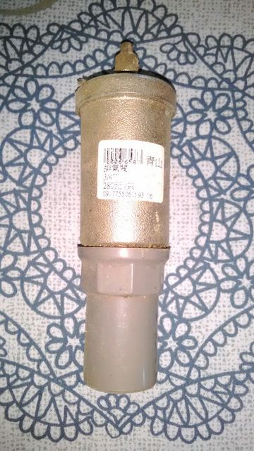

發表於 2016-12-19 13:02:43 | 顯示全部樓層
yusanhome 發表於 2016-12-16 18:26
出泉處以土石圍坑,六分hdpe管拉約50米至出水口,管線並非一路往下,有小段由低拉高,取水與出水口高低落 ...
在管線高高低低起伏的高點
安裝一個如上的排氣閥
就可以自動排氣
避免空氣積在管內
參與人數 2威望 +28 收起 理由
Dogo + 20 感恩啊! 長知識了!
rdmigo + 8 多跑來青山買料!

發表於 2016-12-19 17:20:59 | 顯示全部樓層
好柿年年果園 發表於 2016-12-19 13:02
在管線高高低低起伏的高點
安裝一個如上的排氣閥
感謝好大指教!小弟在出水口加個球閥開關控制水量,讓引水口處一直都保持有水,虹吸作用一直持續,問題就解決了!

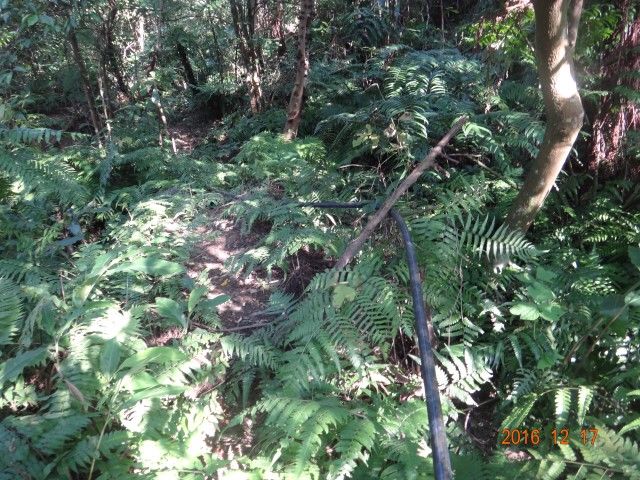

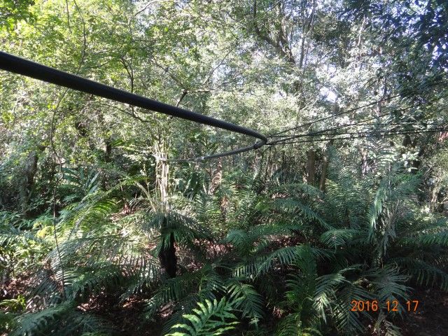

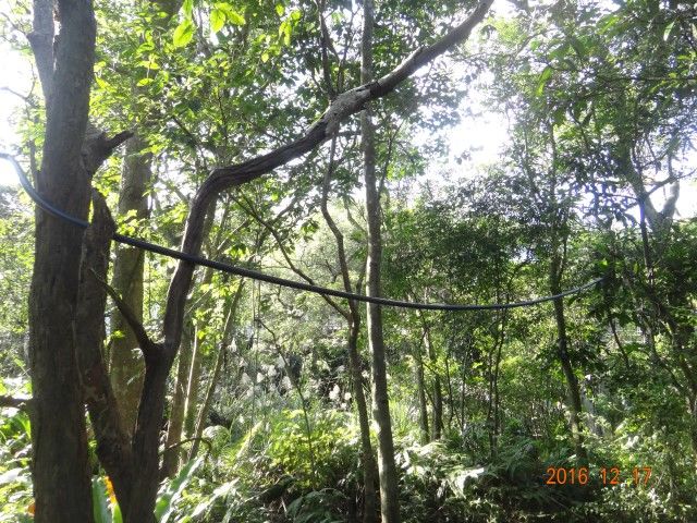

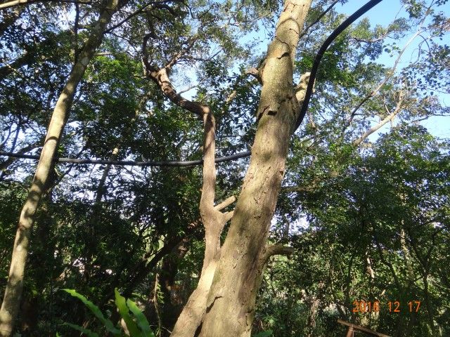

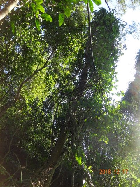

發表於 2016-12-19 19:34:06 | 顯示全部樓層
本帖最後由 BlackDragon 於 2016-12-19 19:37 編輯
yusanhome 發表於 2016-12-19 17:20
感謝好大指教!小弟在出水口加個球閥開關控制水量,讓引水口處一直都保持有水,虹吸作用一直持續,問題就 ...
我可能五米、十米一隻排氣
短短的一百米~~
如果進水源源不絕,沒問題!
如果像我的狀況,我大概後天斷流,等斷流的時候就不會自動入水,這是因為水管並沒有足夠的吸力將上游的水往下帶!
這和一些人管路千千米長不同,他們管路長,管路高,水的重力很容易就被拖往下游跑!
當然萬一氣鎖了也是很麻煩的!
整體管線雖然我沒做到,不過還是建議你要盡量拉成高往低;
這點我大概明年年初就會重做了,重做以後就不太需要去水源頭看水,水管沒入水就肯定上游斷流!
目前還在籌備束管器,到時候要掛上八米高的樹
水桶周圍都被掏空了,目前只能這樣做!
因為痛過,必須重新改過!

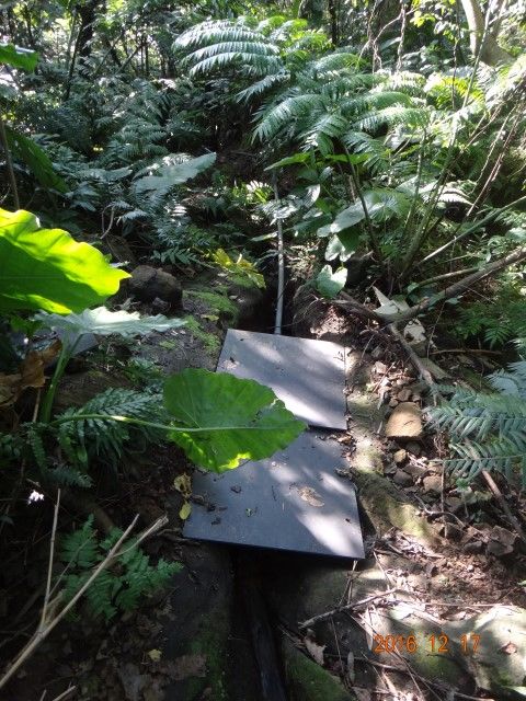

 樓主| 發表於 2016-12-19 20:46:06 | 顯示全部樓層
yusanhome 發表於 2016-12-15 05:49
請問引水管路出水不是很順暢,要如何處理?謝謝!
目前這一場地已經退場好多年了...
原地主已經賣出..交易價很便宜!
約1.4甲出約140就賣了..
但是...在斷層帶正上方..
不過在這裡發展精緻農業
還蠻有機會賺回來......
以下為當初引水的模式!
取水口緩下落差約1m左右管長約20m
後急下約10m 落差也約20m
而形成重力流(管內自吸)就到橘色桶..
就這樣而已....想想還蠻懷念這裡的...
而其他多有人回應好方法..
應該可以解決你的問題!
後續有問題!在說出來!大家一起分享與研究一下解決方式!
目前...我認為還是張大哥的場地
比較有挑戰性..重力.湧泉式
完全沒有透氣管....
池水(引流後>轉>重力流)下到低點在往上湧泉出水
算是唯一的場地!
當初還模擬計算的很久..認為可行才施作...
拼的就是!!不爽給鄰居給看扁..我們這些人...

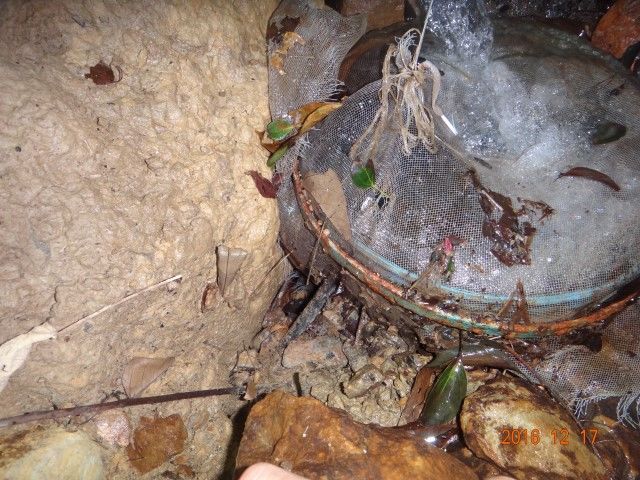

 樓主| 發表於 2016-12-19 21:07:54 | 顯示全部樓層
當初規劃與弄好的後續出現狀況後的簡易養護與狀況排除..
過濾桶改掉了..改成直接通過..
只有一透氣口與取水口差約不到50cm 主要是做等壓協調用...後
等壓與重力壓約由T頭開始計算...最高水位的位置!
>>>排砂口及必須定期排砂..因為此地的水質很差..泥沙過多!
之前的集水桶...+滿水溢流口的觀察..
因後續使用者的需要!有在做一些修改(增加儲水桶)及一些裝備..
好像.....應該有一年沒上去看看了...
