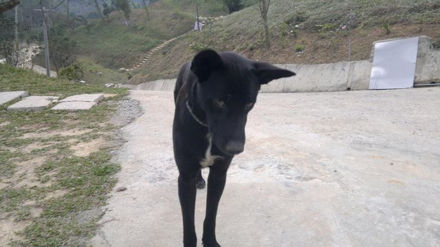

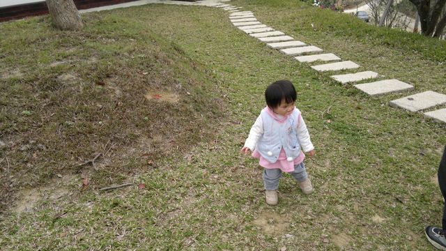

 樓主| 發表於 2014-11-12 14:52:25 | 顯示全部樓層
給ch大
這是我當年拍的照片.有好幾張都被我删了.只留下有小孩的.再給你參考看看
