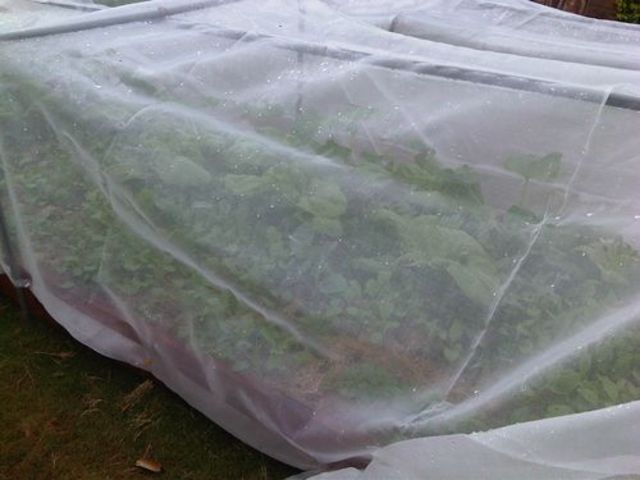

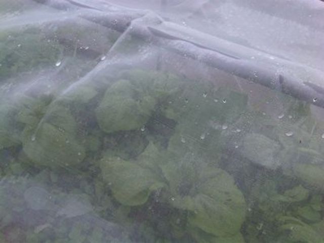

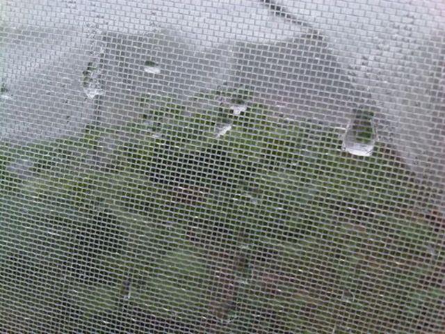

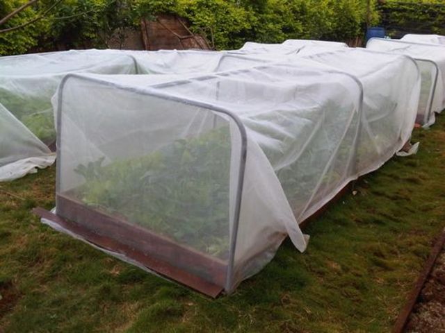

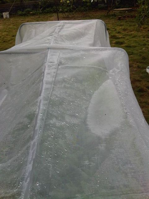

發表於 2013-9-30 10:53:42 | 顯示全部樓層
本帖最後由 土撥鼠 於 2013-10-1 09:34 編輯
我在8月底網購32目100尺,用到今天算一個月
一開始也怕孔目太密,但實際澆水結果很ok,
這個月有歷經颱風,秋老虎....一切都很好.
陸續收成幾次小松菜,廣島菜,及牛奶白菜......
目前還有各式萵苣,櫛瓜,大葱,高麗菜,長年菜及青花荀
覺得很好用啊! 外面的蟲真的不容易進去,
但土裏的就很難防了,昨天掀開採菜時,還發現一隻螳螂
不確定是原本就在裏面呢,還是跑進去的,
但我想有用網子  畢竟可使蟲子少很多(補上相片)
這是早上拍的,昨晚下過雨 ,裏面混種4種以上的蔬菜
網上會殘留部分水珠
網上最多水的情況,大概像右中這樣
總共diy六組網室菜箱
近拍網目 水珠大概不到0.5公分大,所以孔目真的蠻細,不過水和風還是過的去
