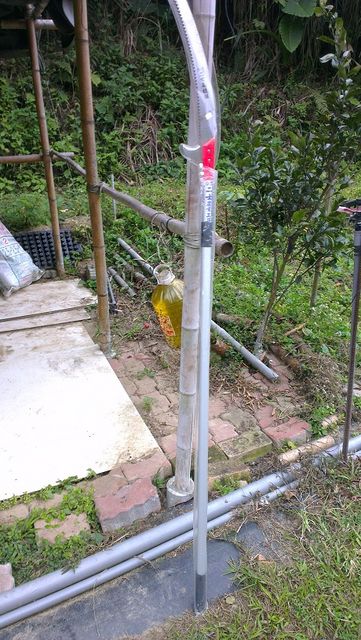

發表於 2015-2-2 15:31:15 | 顯示全部樓層
本帖最後由 renoirlin 於 2015-2-2 15:35 編輯
我的新玩意,還不錯用,鋸齒蠻大的…1200 一支,台製的省很大。
伸長約4米吧,沒伸長約快2米。
拿來砍香蕉花,鋸斜坡的雜木,粉省力。
手把青秧插滿田,低頭便見水中天,心地清淨方為道,退步原來是向前

發表於 2015-2-2 20:26:28 | 顯示全部樓層
renoirlin 發表於 2015-2-2 15:31
伸長約4米吧,沒伸長約快2米。
拿來砍香蕉 ...
對這支高枝鋸有興趣的朋友可以看這裡的討論--
http://www.2home.com.tw/bbs/foru ... hread&tid=17526
