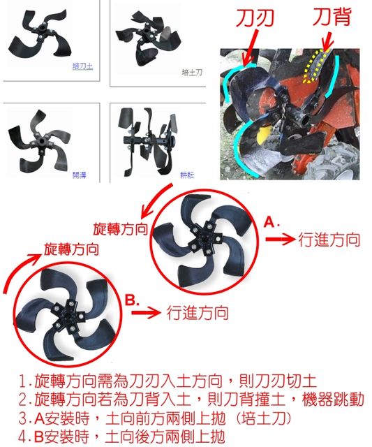

我想請問你個問題 你的中耕機文章提到
可以把開溝培土刀反裝 就可拿來當耕耘刀使用
請問反裝指的是左右刀對換嗎 ?
換啦 變培土刀的轉動刀尖鋤地而不是刀背鋤地 對嗎 ?
使用時是順向走還是反向走
拿培土刀當耕耘刀使用 操作要注意什麼
煩請解答  謝謝

像我的機器有耕耘部正轉和反轉,
機器往前走,耕耘部和車輪方向一樣轉動,這是我的機器在使用時正常的鬆土功能!
這種機器很危險,危險就在暴衝能力超強,耕耘部踢到石頭、硬物甚至是硬土,機器會直接往前跳躍!
另外可以調整,反向、逆轉,也就是車輛往前走,耕耘部的刀具跟輪胎是反方向轉動!
先不要去動機器刀具的設定!
你的機器應該也有正轉逆轉功能;
我自己是試過~而且常常用!
刀具不動的情形下,先用一般耕耘方式將土打鬆,然後同樣的刀具選擇反轉功能,深度必須比原來的要淺很多!
這時候機器操作時會變成開溝!
因為你的敘述中是拿開溝的機器換成培土用,所以我不曉得是不是一樣!
之前購買機器時本來就買了培土為主,另外又加購開溝用刀具組!
實際上仔細看開溝刀具組,就是最上面圖面第一圖上的生鏽刀具,其實刀組是一樣的,只是將刀子反裝而已~
那組刀具在我刀具缺刀時就會被我拆來補!
我很久沒有認真開溝了,現在都是用上述所說的方式偷呷步!
也因為是偷呷步,我的開溝必須要先將土打鬆,然後用刀背下刀,為了避免刀背打到沒鬆的土,必須將尾輪調淺!
刀背打到沒鬆的土會讓機器晃動很嚴重!
因為我的經驗就只能自己摸索,或許有其他專業的可以回覆您這個問題!!
開溝跟培土的行進方向,沒意外應該都是向前的,只是機器設定不同,或許操作方式就不同了!
試想~換個方式以後機器是反向走,也就是倒著走,是不是危險性非常大!
而我的機器是人和輪子之間夾著一組培土刀具,如果倒著走,可能要轉向操控桿才行,不過我的機器退後檔時耕耘部是不會動的!!
