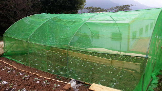

發表於 2013-11-18 10:00:02 | 顯示全部樓層
本帖最後由 larchi 於 2013-11-18 10:04 編輯
朋友的簡易小網室(路過有網室的農田,看到有丟在旁邊沒用的管架,便宜買回來搭的)

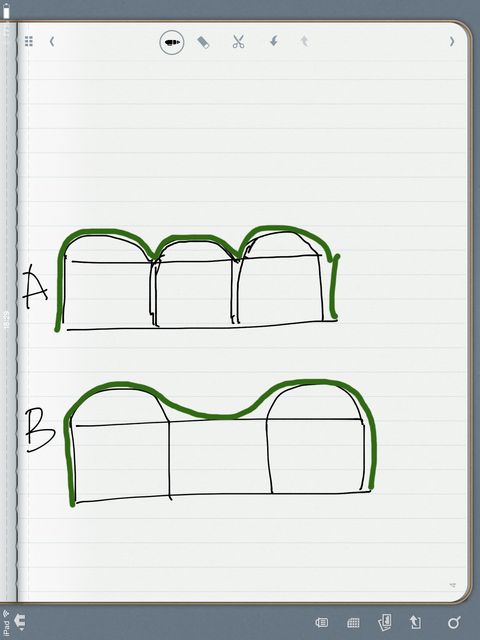

發表於 2014-7-29 18:36:00 | 顯示全部樓層
本帖最後由 dabo1969 於 2014-7-29 18:47 編輯
ericwang5885 發表於 2014-7-29 13:46
Dabo1969 你好
寬5.7米 是因為我做成 尖頂的 △
一根亞管對切  連接處先用自攻螺絲穿孔  再鎖上1分半 ...
Eric大,
目前小弟按照您之前的設計,每一套網室要?米乘6米,共9直管,4U管,8條鋼筋,這樣有12平米。
準備弄兩或三套變成以下的圖,網室隧道前後分別再加兩條錏管加固,因為一個網室寬2米,三個6米剛好一條錏管長度。
如果用三套併在一起就是A,要省錏管用兩套分開上面再賓C網就變成B,可是中間缺乏支撐會垂下來。
大大覺得這樣有沒有搞頭? 謝謝!

發表於 2014-7-30 22:16:48 | 顯示全部樓層
本帖最後由 ericwang5885 於 2014-7-30 22:18 編輯
Dabo1969大 看來你也是要搭一間6米*6米的網室
如果是的話 不如可跟我第3間搭的方式一樣  用尖頂的會省下將近1/3的費用喔!!
你是說一間6米長要用4支倒U管是嗎?  如果是的話有幾個問題你要注意一下
1:你的地方風會很大嗎? 旁邊是否有可以幫你檔風的東西 如:竹林.樹林.房屋
2:受風面要看是那一面喔,颱風先不說,冬季的東北季風就有夠你受的,如果橫向是東面或北面,建議你間隔1米就要一支倒U管
3:你的網子選用也是問題之一,不知你是選用何種網子,若是黑網遮光率越高則受風越大,網子建議你用針織網很耐操,平織網一個強風來就哩哩辣辣了,如果是用白色防蟲網,好像有分2種目(密度)
4:網子裁剪後收邊我都有再縫過(是我老逢的),有縫跟沒縫,呵呵這也是強風過後你就知道了,沒縫的
  你會每天都被網子的絲絆到,到處給你"刊西",我還曾經因為絆到跌倒
我現正要搭第4間,這間是6米*15米 因為更大間  受風面是15米的那面,所以我立柱改用1吋*2mm厚的亞管,
