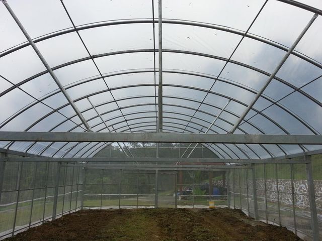

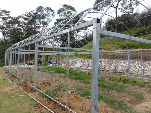

發表於 2013-8-25 18:26:21 | 顯示全部樓層
smhu 發表於 2013-8-22 15:42
簡易網室能夠抗輕颱,其實應該是說能夠抵擋幾級的陣風吧..如果是蘇力的颱風中心經過,什麼室都一樣,除非 ...
說的完全正確,我這裡正是南風口,蘇力一來南面的一寸半錏管柱子就被吹起來。
這次就用加固型的十公分方管當樑柱,加灌水泥基礎。
潭美颱風來襲前一天剛好完工,幸好沒甚麼損傷,希望也能撐個五年。

發表於 2013-8-29 07:09:10 | 顯示全部樓層
版主若能增加立面斜支撐溫室更牢固。
104
1285
1285
 樓主| 發表於 2013-8-29 12:33:34 | 顯示全部樓層
影子 發表於 2013-8-29 07:09
版主若能增加立面斜支撐溫室更牢固。
我沒有斜拉補強,但是這網室已經經過兩個颱風,依然無動於衷是因為這是我整個農場四季風最小的地方
