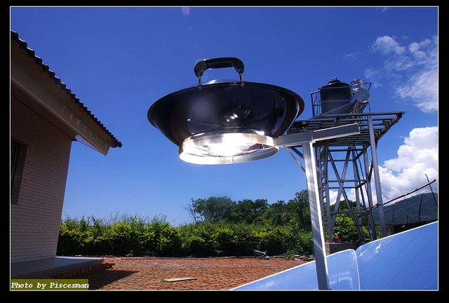

  根據南投草屯某國小買太陽灶去煮咖啡,他說黑底鍋和白底鍋沸騰時間差了快一半時間, 還有不用3-5分鐘對焦一次吧,太陽位移沒那樣快,誤差一點還是能煮,你煮沸時間有點長我想原因可能是  1鍋底顏色  2鍋子過大散風面積大 3爐架上下ˇ過高或是過低,

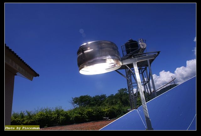

最後給你看我對焦護眼裝置

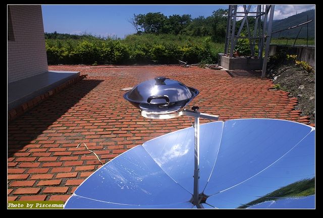

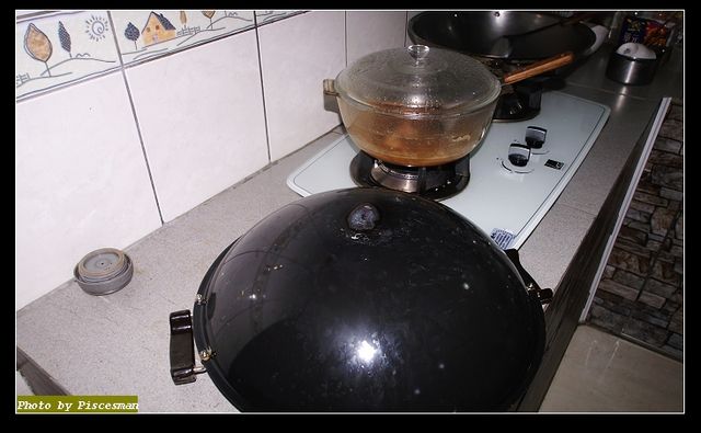

今天繼續實驗太陽灶, 買不到黑底湯鍋只好買黑色法瑯炒菜鍋來實驗效能是否真有增加, 結果跟白鐵鍋是伯仲之間感覺不到有什麼大差別.
效率如何與上星期突然大大改善我也不太清楚, 但有3個地方與上星期不同,
1.是颱風過後太陽比較強烈嗎?
2.將太陽灶移到屋後太陽入射角度比較好嗎?

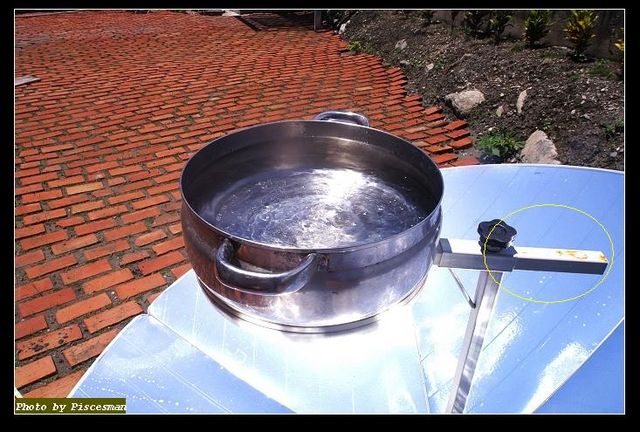

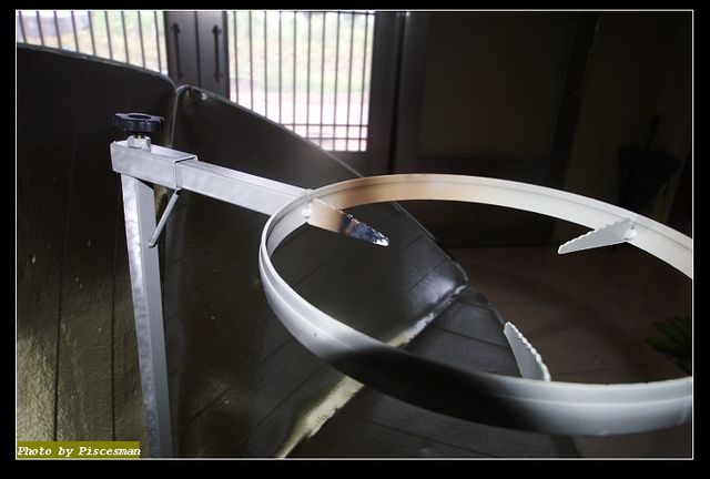

3.還是圖2黃色圈圈置鍋架位置往反射中心移.

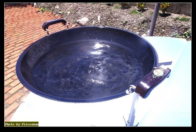

10點41分先用白鐵鍋裝8-9分滿水,
11點09分水滾開, 花28分鐘.
11點10分用黑色法瑯炒菜鍋裝8分滿水(與上圖白鐵鍋裝水量一樣),
對焦情形.
11點34分水滾開, 花24分鐘.

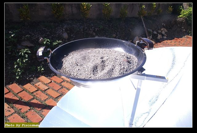

15:08分, 這是什麼? 煉鐵砂掌嗎?

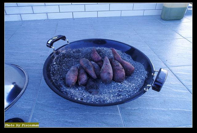

不知道地瓜要烤多少時間, 15點55分起鍋試看看.

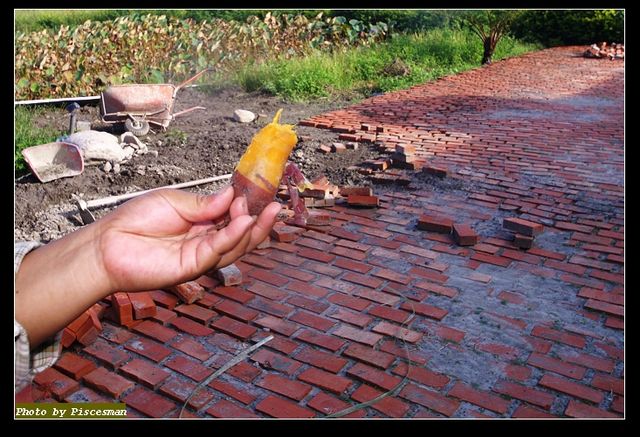

嗯, 全熟,
呵...烤地瓜~這溫度真讓人見識到, 鍋底法瑯質被燒壞了.

鍋子先用柴火燒一鍋水就變黑了
