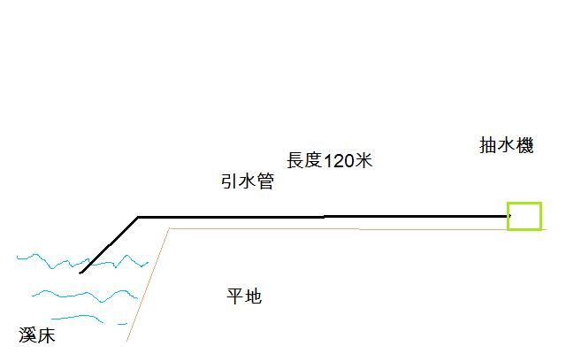

 樓主| 發表於 2013-8-16 11:03:41 | 顯示全部樓層
請問各位前輩
若是我要從平地的溪床
配管取水
我手提式 抽水機  放距離溪床約一百米處
開始抽水
抽得起來嗎

發表於 2013-8-16 12:01:36 | 顯示全部樓層
skynic 發表於 2013-8-16 11:03
請問各位前輩
若是我要從平地的溪床
不會吧...單單抽水機到溪床的蛇管你就會瘋掉,搞不好比抽水機還要多錢...
當然有錢的大爺不在意這個,但是下一個問題也會很辛苦,就是你要先把進水管內注滿水(沒有這麼暴力啦,只是要在抽水機那頭一直加水到進水管飽管而已)。還有蛇管也很重咧...
為什麼不把抽水機拿到離溪水近一點的地方抽呢?

 樓主| 發表於 2013-8-16 12:14:53 | 顯示全部樓層
smhu 發表於 2013-8-16 12:01
當然有錢的大爺不在意這個,但 ...
我的話當然沒問題
因為我爸腳不舒服 也不能拿重物
他又很喜歡沒事過去澆水甚麼的
他沒辦法背著機器
走到溪床旁抽水
另外我想配塑膠管(硬的)
請問大大這樣ok嗎
因為農地沒水沒電 只是後面有條小溪
請電 請水花的錢也是一兩萬
但因為是2home我也沒天天在
有時候半個月才回去一次
所以才用這方式

發表於 2013-8-16 12:29:32 | 顯示全部樓層
蛇管一寸的一尺好像10-20元, 看多遠就距離就要買多少尺, 通常是抽水機盡量靠近水源, 出水管可以用一般的皮管, 或是有種黑布管好像也可以, 黑布管便宜體積小, 搬起來比較輕鬆,  拉硬管要埋到地下, 不然很容易壞掉, 一寸抽水機效率不算很好, 如果地大樹多建議買大口徑的, 因為價格差一倍, 抽水效率差好幾倍,  一吋抽水機抽一頓水約要燒掉5-7元的汽油錢, 比自來水貴很多, 不要忘了這點喔,
