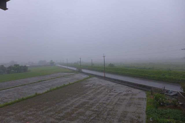

樓主: 釋迦
三畝田好還是一大畝田好?

發表於 2013-7-18 11:30:11 | 顯示全部樓層
1# 釋迦
如果決定一直要種單一作物的話,四分地一整塊是還好,許多的稻田的操作會變得單純些....但是要注意高怟程的問題...
施肥是還好,原因是您兩邊還有臨路,可以先將有機肥推到附近田埂去丟包,往返並不會很累...如果是利用肥料噴佈機的話,可以增加撒施的範圍,也可以減少往返的次數...

 樓主| 發表於 2013-10-4 14:18:45 | 顯示全部樓層
跟父母還有村裡幾位老農討論過,都贊成將三塊整成一大塊地.
面積大好管理,整過以後,土地也比較健康!
而且老媽希望菜園面積可以擴大,ㄏㄏ並規劃一塊區域來種些果樹.
目前家裡有木瓜,柚子,芭樂,都相當好吃!
但是..但是...整地費用有夠貴的啦~
一分地要一萬五,四分地正好六萬!

發表於 2013-10-4 14:41:46 | 顯示全部樓層
釋迦 發表於 2013-10-4 14:18
面積大好管理,整過以後,土地也比較健康! ...
為什麼整地要那麼貴?
如果沒有什麼石頭 用耕耘機打打就好了  如果再厚工一點的  用怪手把田梗去掉  再用耕耘機打平  不是嗎?

發表於 2013-10-4 15:17:01 | 顯示全部樓層
以照片這三塊田來看,每筆都很大,我是以電線桿的距離比例來看的。
真的有需要再整成一塊嗎?三筆的灌溉應該會比一塊好管理。

 樓主| 發表於 2013-10-4 16:20:50 | 顯示全部樓層
本帖最後由 釋迦 於 2013-10-4 16:28 編輯
阿俊 發表於 2013-10-4 14:41
為什麼整地要那麼貴?
如果沒有什麼石頭 用耕耘機打打就好了  如果再厚工一點的  用怪手把田梗去掉  再用 ...
我也不知道為啥這麼貴,聽說有點難度的.
要先將表層的黏土挖起堆到旁邊,再將三塊地整成一樣高度,
最後再將黏土推回來舖平.
我家稻田上半部是黏土,下半部是砂石.

 樓主| 發表於 2013-10-4 16:26:50 | 顯示全部樓層
山林雅境 發表於 2013-10-4 15:17
真的有需要再整成一塊嗎?三筆的灌溉應 ...
後面兩塊,每塊大概400坪,最上面這塊比較大,但到時會留一塊當果園.
所以總共三塊整成一塊的面積,約在一千坪出頭吧!
老媽說,灌溉不是問題,因為每塊田靠近水圳處,都有留水孔.
