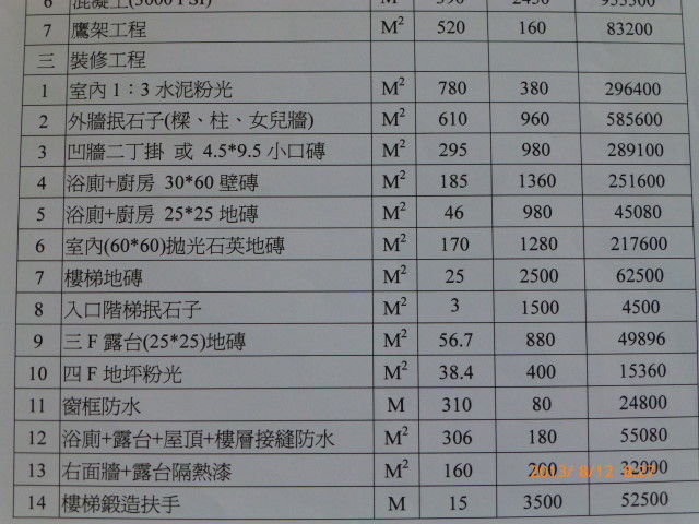

  三,林姓包商:一直說,沒有藍圖,無法估價。一直要我們提供藍圖。就這樣過了一個月,估價單終於來了:
  這樣粗略的估價單,更沒辦法讓他承包。

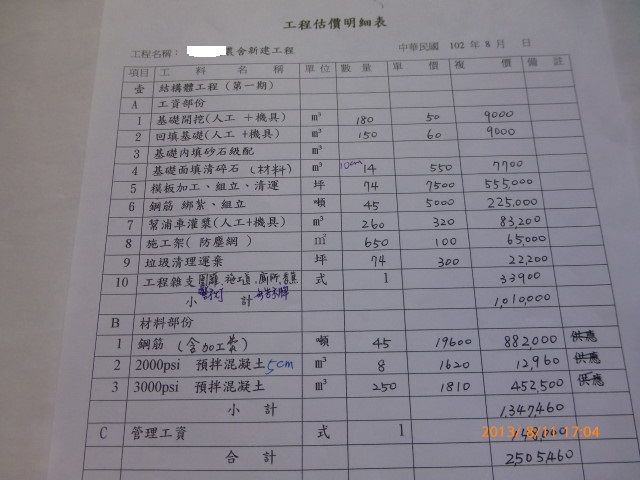

  估價單如下:
  由他統籌板模工及綁鋼筋的師傅。到時看混泥土、鋼筋使用數量乘以單價,得出灌漿、綁鋼筋總工資。他領管理費,每坪2000元。
  不必預付訂金,材料費月底時,由廠商向我們請款。工資則等每一樓板灌漿完成時支付。
  由於他幫我們找出一些問題,覺得專業度夠,加上付款方式令人安心;自己叫料,不怕偷工減料,決定結構部份由他發包。

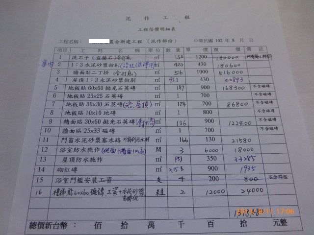

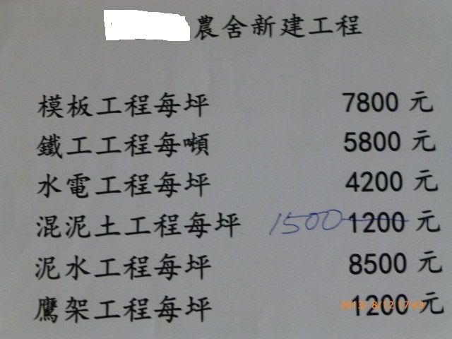

  九,陳姓泥作師傅、劉姓泥作師傅,一位是朋友介紹,一位是潘姓包商介紹(他說,我們可以自行再找人沒關係)。
  打算從二人中選一人來施工。二人估價單如下:
  第一張照片(不含磁磚,純工資)及第二張照片(連工帶料)

  煩請各位大大撥冗幫忙研究看看,有那些注意事項。
  將來和潘姓包商簽定合約還要加註那些事項?
  謝謝!
  因為不是統包,有點像自己點工叫料,再請一位監工,真不知如何打合約?

第一部份,你的鋼筋數量是重點
第二部份,看了之後我也好想包工程
有空你跟rik.chw的報價單比對比對

  剛開始,他拿全部估價單給我看,總共530萬元。由於是承包,還要加上利潤10%53萬元,將近600萬元,超過我的預算。所以,他才建議由他監工,材料自己叫。
  鋼筋及混凝土數量是粗估,以實報實銷--這裡有要注意的地方嗎?
