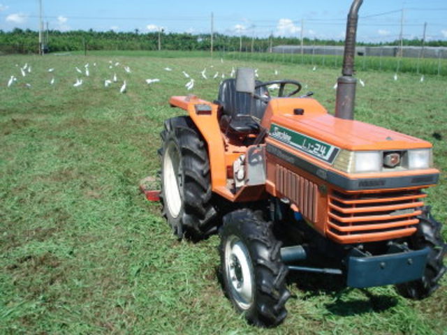

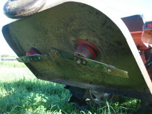

發表於 2013-8-20 08:23:43 | 顯示全部樓層
本帖最後由 土肉桂 於 2013-8-26 11:43 編輯
文川 發表於 2013-8-19 11:13
請問肉桂大:你買的是二手的還是全新機?附割草刀盤價格多少?可有割草刀盤的圖片可供參考?

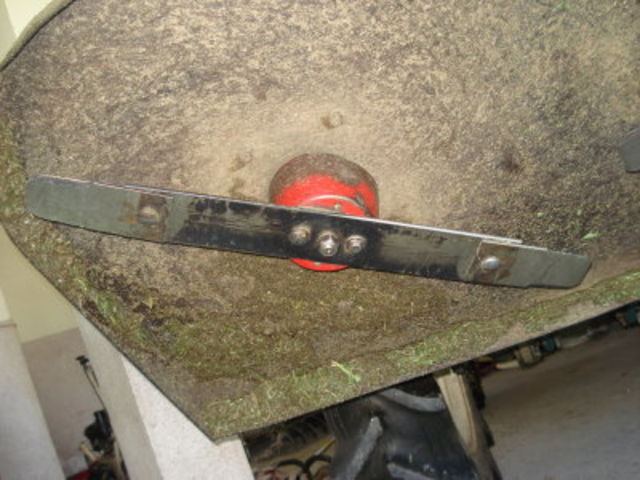

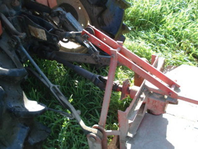

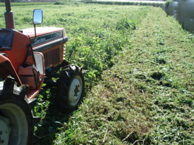

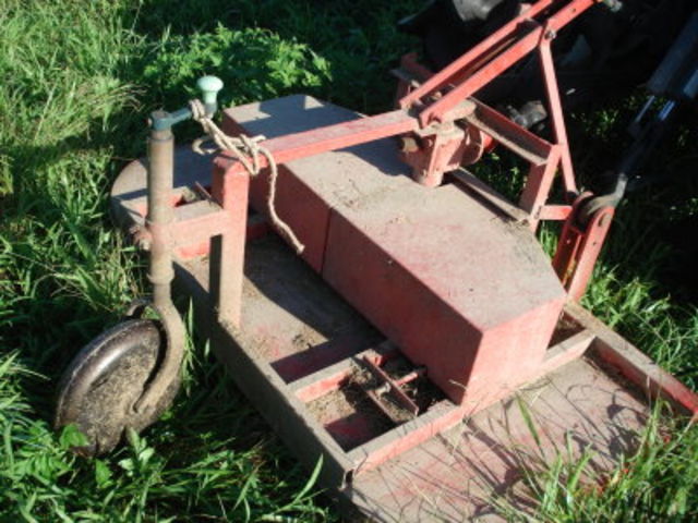

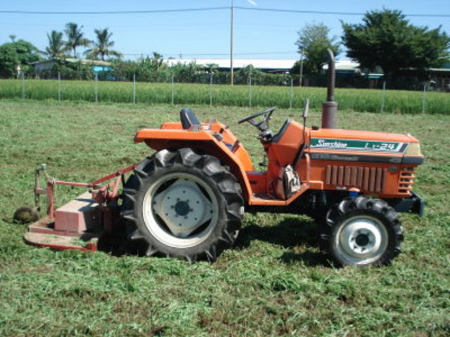

曳引機是久保田L1-24D,日本外匯二手,買時使用約700多小時,割草刀盤是台仿原廠製,約5萬元,兩隻刀片,割幅約1.4m,圖片下次再拍.
補上圖片:昨天割草時拍的,1小時50分割完4.5分地.
