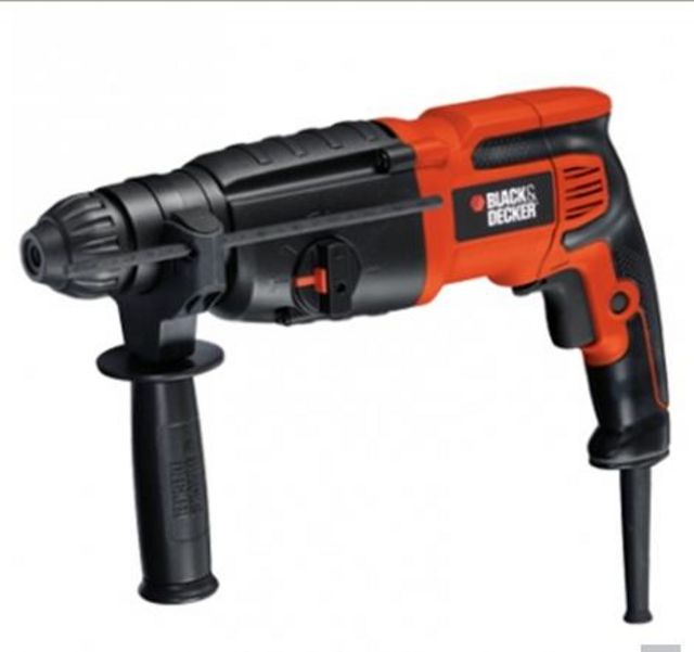

如果要有打擊功能的話,可以考慮四溝的,現在新型式的套件都針對四溝的開發,家庭中比較常用到的就是牆壁 ...
感謝分享!
不懂「四溝」是何意?能否直接列出:廠牌與型號?

四溝710W免出力電鎚鑽:

主要是鑽尾上鎖與替換方式的改變,傳統電鑽的夾頭是利用三片鐵來夾住鑽尾,四溝是一種新的協定,鑽尾本體就先刻出四個溝槽,插入電鑽後可以直接卡住,解決了傳統大支的鑽尾不易鎖緊的缺點(至少可以不必隨身帶個夾頭扳手),它就一手拉夾頭外的卡榫,另外一手插拔鑽尾即可...
比較常見的是
如果鑽尾很大支,我是比較喜歡使用喜得汀的免出力鎚鑽啦...
問題是現在的價格已經是原先的1/5了,但還是貴鬆鬆...

個人偏見---如果價格差不多,我會選bosch的而比較不會選百工的,一個是down,另外一個是up..原先bosch是做專業級的,百工是提供給家庭DIY使用...

以前在台灣的工具機不是M牌的就是H牌的,台灣人習慣了它的價位跟品牌形象,會買博世的都是好野人,買喜得汀的不是公家就是搶銀行來的...而以前做什麼都要請師傅,現在則流行自己動手...
如果東西不常用,買職業級的有點開不下去,二手的給人的印象又不是很好,有些二手貨不是來源有問題,就是殘值很低了,對於一個新手而言,當然就選價格低一點至少損失少一點的囉...
菜籃不是沒好貨,只是好貨也得有識貨的人,現在很多賣工具機械的其它就是賺轉手間的利潤而已,有些問他差異在那邊也是抓不到重點。

低價電鑽傳動輸出軸是直接.一旦扭力超過.立即損壞.
耗電大輸出不一定扭力大.建議問清需要等級

看看專業的師傅用的工具品牌,大多是 BOSCH (博世), MAKITA(牧田),HITACHI(日立)等,我輩DIYER,我比較愛用百工的,因為便宜,但是要鑽牆壁,我還是選BOSCH
那種四槽的鑽頭是BOSCH開發出來的產品,就是所謂的免出力,專利過期後很多廠牌就陸續推出相同產品,用起來真的很省力,尤其在要爬高的工作場合,鑽頭入木三分後會有一股力量向裡面鑽,不用一直壓,很方便,也可避免摔下來的風險
建議有需要常鑽牆壁的朋友,用四槽的鑽頭不會打滑,避免夾頭弄壞,一般電鑽是三爪的夾頭,夾圓形的水泥鑽頭真得會滑,不然你就需要買尾端六角型的水泥鑽頭,至於用四槽的鑽頭的電鑽想鑽其他物質實,只需要買一個轉接頭就可以夾圓型的鑽頭
