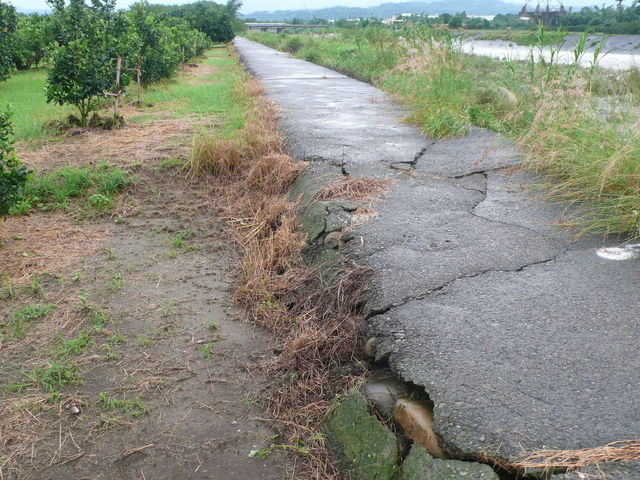

哪鄉的石牛溪?斗南也有一條石牛膝..恰有一條吊橋..
但是設計不當就晾掛在那好多年了..
依您照片看來平行河道不會只有侵蝕單邊情況..
比較像是水量太大..奔騰能量有向下向兩側沖激.掏空了堤岸基礎後..
堤防因水動能攻擊和本身重力而下拉破裂..
人類治河史本就十戰九敗..
原因應該很多..
站上專家大大多已提到..

拿個對照物, 當然最好是尺, 對照一下各處水泥的厚度再拍照, 先留下一點記錄. 所有做工程的人如果知道人家事後是會搜證的, 應該會盡責一點.

 樓主| 發表於 2013-8-31 07:14:20 | 顯示全部樓層
本帖最後由 jerrylai63 於 2013-8-31 08:30 編輯
taiwanbigmary 發表於 2013-8-30 23:53
但是設計不當就晾掛在那好多年了..
依您照片看來平行河 ...
我們這段的石牛溪在古坑鄉~
上游的吊橋設計是不錯~
它與南北向的自行車道(古坑至荷苞)有串連~
所以休閒與運動的人也不少~
農地所在的這一邊石牛溪堤岸是東西向~
往西(下游)約4~5km可接綠色隧道~
往東(上游)約2~3km可接吊橋~
所以除鄉民與農民之外~
也常有單車族與慢跑的人經過這段堤岸~
在坍塌處堤岸基部前一陣子出現裂痕缺口之前~
路面早有嚴重的裂痕與凹陷
而且這一段堤岸早在一兩年前~
堤防的路面就已經有好幾處有嚴重的裂痕與凹陷~
希望未來的堤防能堅固些~
不然像這樣潰堤~
不只危及通往行人的安全~
農作物受損及土壤流失都是很困擾的事~

發表於 2013-8-31 07:29:02 | 顯示全部樓層
jerrylai63 發表於 2013-8-30 21:18
真是妙招~絕招~  謝謝了~ 以後有機會蓋2home時~
這招一定要學起來~不過能全民監督公共工程一 ...
你這一側,是否為河流轉彎處,
且為轉彎的外側,通常這邊才容易沖刷。

 樓主| 發表於 2013-8-31 08:20:03 | 顯示全部樓層
李維 發表於 2013-8-31 07:29
你這一側,是否為河流轉彎處,
且為轉彎的外側,通常這邊才容易沖刷。
就好像懷孕生小孩一樣~
好幾年前~以前堤岸老是坍在我們這一側~
所以我們耕作的面積一直縮小~
河道逐年往我們這邊凸出~
對岸的堤岸則逐年往我們這邊修正~
這一小段現在應該是與對岸堤防稍微平行~
只是我們這一段應該算是在類似輕微S型的河道的中間~
如果以前我們農地附近堤岸沒有靠近我們這一側移動~
這一段河道會更直一些~

發表於 2013-8-31 08:29:18 | 顯示全部樓層
jerrylai63 發表於 2013-8-30 13:13
已於8/29與8/30分別向鄉公所與水利署網頁留言了~
(原想於第五河川局留言~因該局意見信箱有問題~改向水利 ...
看了第三張照片,有一個現象和我一平時的觀察很像。
河水在未到崩塌處時,它是在河道中央處,這個位置,堤防是好的,
但水流接下來就從中央往岸邊流,這樣,平時就在沖刷,大水來時又會有比較大的沖刷能力,當然就先崩塌了。
如果,在整治時,在河道中央挖深,讓水流平常就流在中央處,大雨來時,自然優先沖刷中央,邊坡就不會受影響了,你再看圖三未崩塌處,其堤岸邊還有很厚的土石在,這樣就可保護堤岸了。
重點就是,平時就要把水流控制在河道中央,大水來時,應會比較安全,不然它轉彎處就是沖刷最嚴重,崩塌處也是水流轉彎處。
