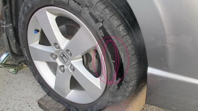

1.輪胎的裂痕那麼大,應該是爆胎後繼續行駛被車子刮破的沒錯,可是為何會爆胎?當然不能排除買到劣品,但是也可能是有人用利器在胎壁上割過,故意不割穿,讓人行駛中因為壓力增加後突然爆胎失控。

發表於 2013-9-6 06:59:38 | 顯示全部樓層
美工刀切痕,很容易辨識。
仔細看看紅圈圈這個地方是否有美工刀切痕?

很謝謝各位好友的關心和提供資訊,讓我增加判斷的能力,遇到事情該躲該閃還是該勇敢面對,此事是否與土地糾紛有關還是純粹”帶衰”(我兒子説的要我去拜拜),沒有證據,不能下論斷,但確實造成心理壓力。此時此刻好希望老公在身邊,我想要有肩膀靠一靠。
其實幾天前右後輪輪胎就出狀況,被鐵釘扎到,我是感覺很遲鈍的人,輪胎都沒氣了卻沒感覺,去加油時人家告訴我才去補
這次是右前輪,當天從新竹橫山離開到新竹市大遠百後直接上中山高回台北,在55k以前變換車道時第一次聽到有聲音,我以為前一天honda原廠保養時有東西卡在底下忘了取下碰到分隔線上的凸起物,後來又爆了一聲,我就覺得不對,迅速切到最外車道進入避車道,這時車子已無法開,因為地上會出現刮痕,短短一周內輪胎兩次有狀況。
説到輪胎,應該還算新,是日本橫濱的牌子,也是在專門店換的,品質應該還好,今天會仔細看看有無美工刀割的痕跡。

胡媽媽,輪胎部分先不往別人身上想,妳那側邊爆裂處看起來周邊好像也有擦痕,有沒有可能妳自己開車時
曾經刮過類似屋角的水泥,導致側邊最薄的地方受損過?

輪胎沒氣了.
輪胎沒氣.要注意.輪胎結構正面 鋼絲.  胎肚 棉絲線.
只要壓到胎肚(爆裂處)棉絲線會斷.  此胎受傷就有爆胎機率.
我只要輪胎沒氣壓到胎肚棉絲處  .胎肚有磨一圈傷痕.
就花錢換掉.
