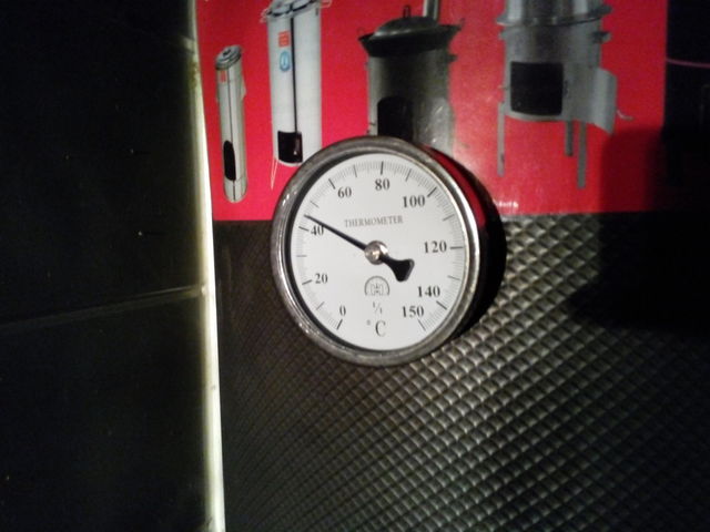

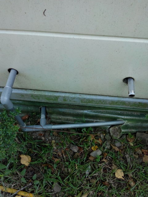

剛好這幾個禮拜,2home斜坡砍了一些雜樹
想說放把火燒掉太可惜了
2home也沒熱水設備

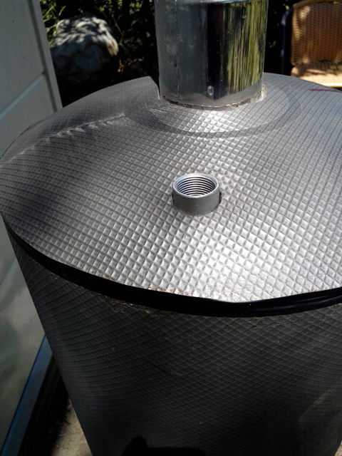

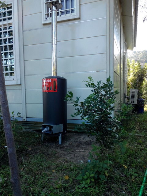

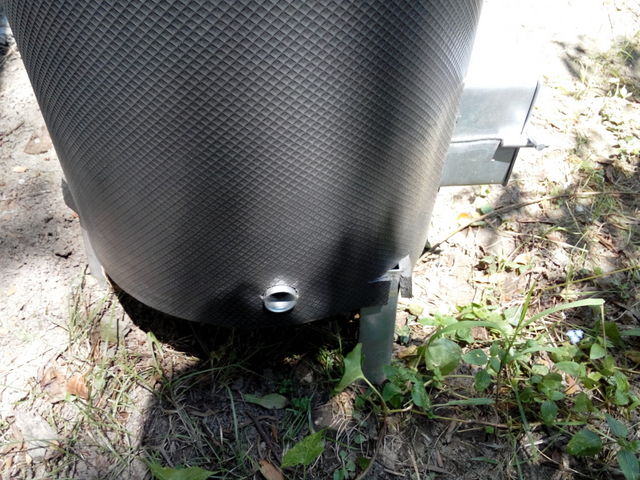

於是周日在新竹內灣買了一個30加侖的小柴爐
今天下午跑到水電行買了一些水管、接頭
天黑前終於組裝完畢
等不及
用洩K+報紙生火
燒了兩支約30cmx8cm小樹幹
溫度從30度升到了46度 (7:30pm)
記得上次因冬天寒流的早晨,想洗把臉
克難的用電鍋煮水來用
五年來,第一次在2home洗了熱水澡 (10:30pm)
剛剛11:00pm去看水溫降為多少: 44度
冬天再來看看升溫與保溫的效果如何
莊主也野i以讓客人體驗,DIY用柴爐燒洗澡水
