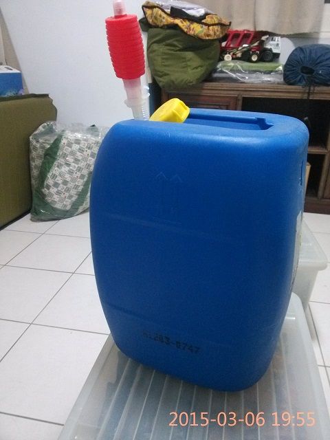

發表於 2015-3-6 23:05:09 | 顯示全部樓層
我用耐酸鹼pe化學桶,耐汽油等溶濟類應該更沒問題才是.
誘l有個1mm的壓力通氣孔,我是有塞住.
最主要桶子都是人家送的加減用.
