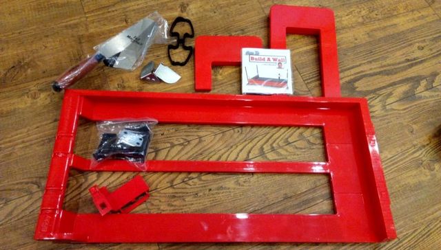

對了,要更正一下發哥的標題! 當初我是新手來用這個模具, 到不是模具是只給新手用的,老手不能用! 其實我看Youtube 有很多歐洲砌磚的師傅也是自製類似的木製工具來砌磚,台灣或釵]為砌清水磚的技法漸漸沒落了! 也或閉O傳統觀念認為師傅靠工具顯的技術不好丟臉! 但是歐美反而比較重視科學和工具,所以這類工具比較發達!
最近開了一盒新的Bricky 砌磚工具組把照片放上來! 裡面包含上水泥模具,西式抹刀,勾縫工具和水線工具,PChome 和B&Q 都有賣,1000出頭而已! 還有附一片教學DVD!物超所值ㄡ!

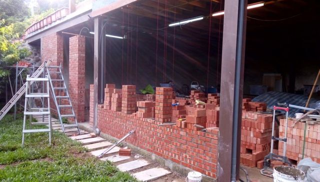

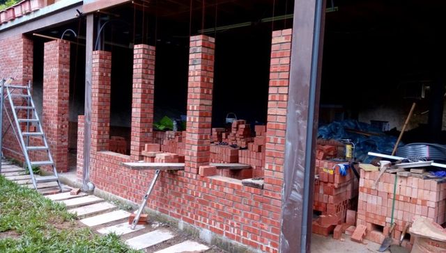

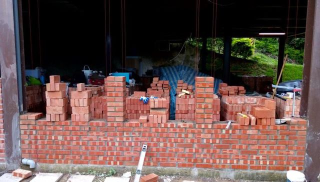

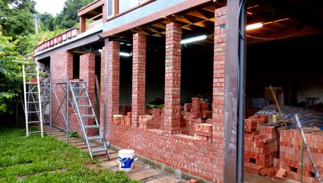

最近我幫朋友DIY 磚牆(一般磚砌清水磚外觀),當然是有料的...他當助手拌水泥和遞磚,我砌磚和勾縫兩人一起用海綿清結牆面! 一個早上砌了230顆磚左右,換算下來可以砌400顆,每天! 以這個速度算起來工加料會比傳統8"磚牆再水泥粉光上漆便宜! 這個工具也是相當有效率的! 當然我的手腳也算快啦! 這個工具買來砌烤肉架或是Pizza 爐就值回票價了....
中間這面牆下面是一個早上砌的八吋牆,大概230顆磚!
中間這面牆砌了3天, 柱子一天平均可以砌兩根,但是不能一次砌超過1米,所以4隻柱子一起砌分兩天砌完! 再來等窗戶來裝上再收尾上面就完成了!
窗外View 很好,所以開3片長形的窗!
