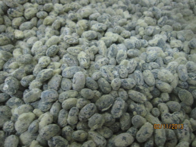

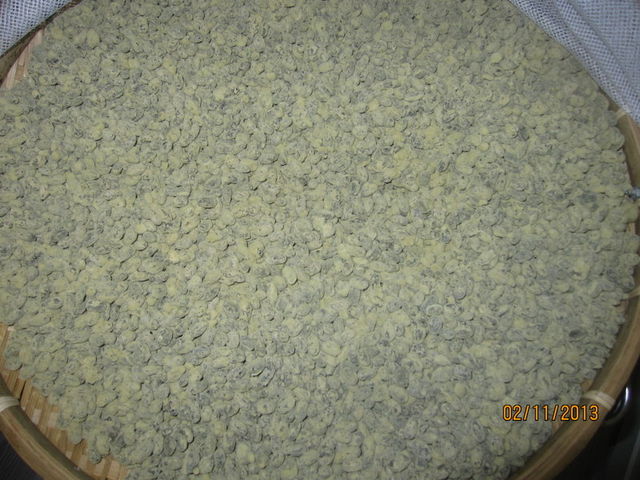

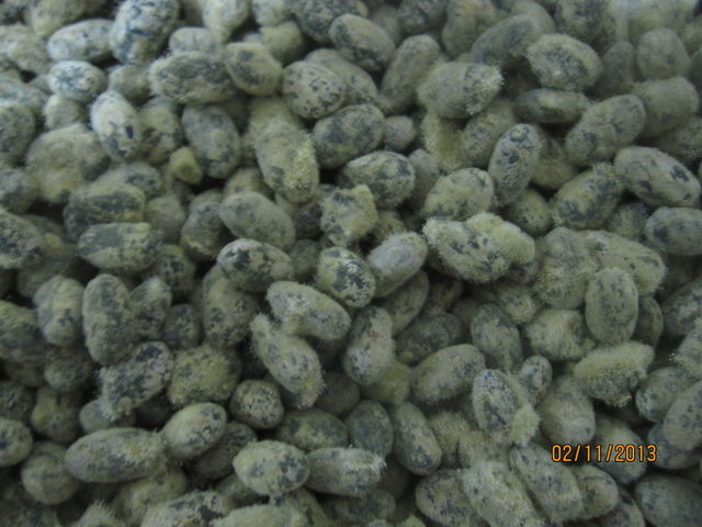

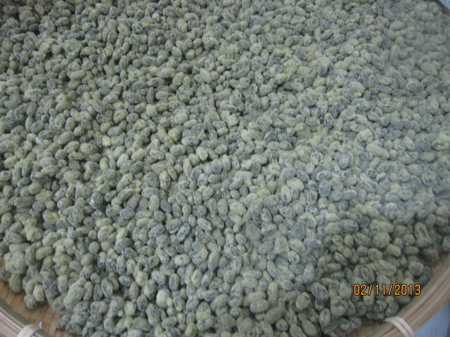

第一次製麴,未完成就失敗。第二次製麴看似完成,但是入缸四天後也宣告失敗。
這是第三次製麴,如今進入第四天,明天應該可以入缸了吧?

11樓的照片顯示製麴很成功+1
有再做的話,照我給的武功秘笈裡頭說的:泡水1至2小時為限; 鋪3公分;蓋好布;透氣
太濕是失敗主因,下次就別再泡12小時啦
成功的麴是乾爽呈現黃綠色,允許結團,但絕不能有濕黏牽絲現象,若有小局部濕黏牽絲,把壞的部份分離即可
