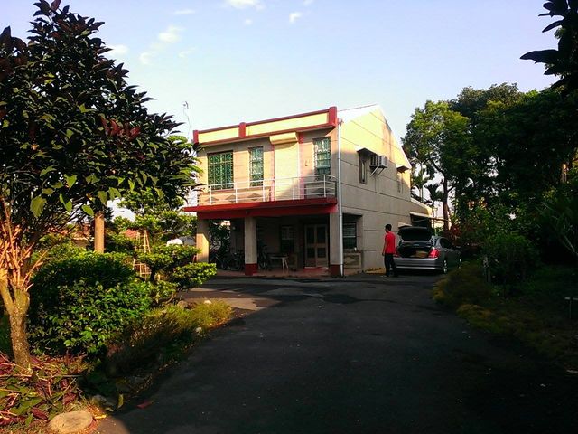

 樓主| 發表於 2013-11-26 15:59:52 | 顯示全部樓層
等合法申請襠土牆中..無聊傳個65年老家改建7年给大家看
