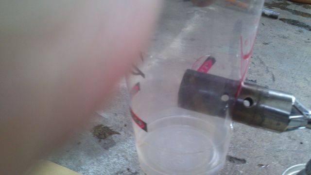

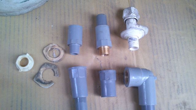

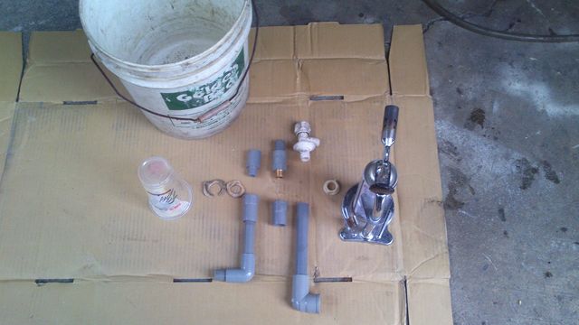

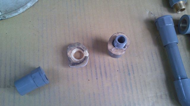

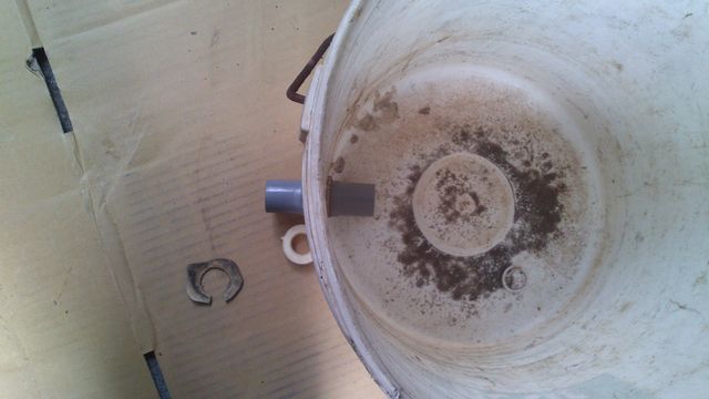

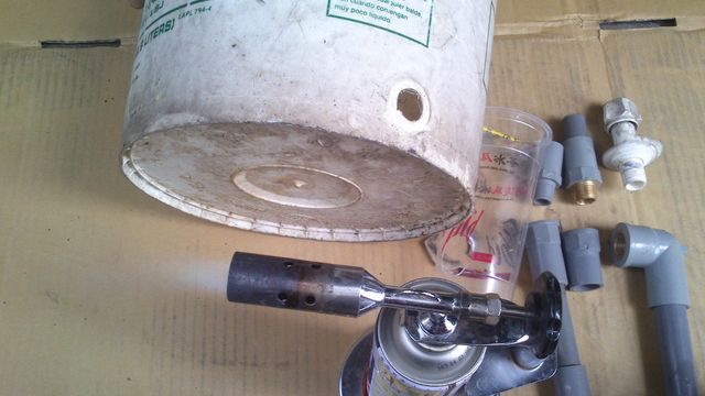

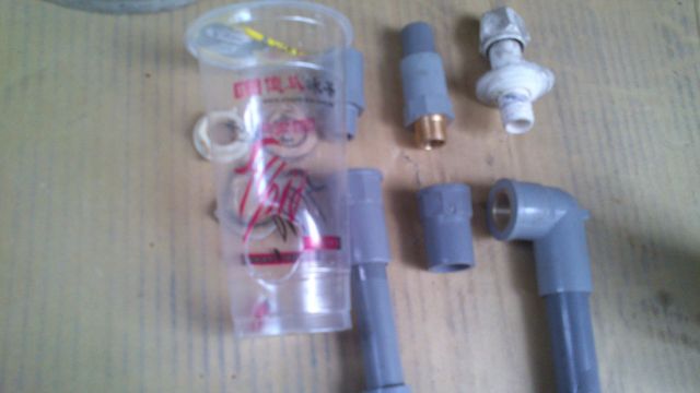

塑膠類開孔 . 提供一個簡單 快速 方法
噴燈 點火 加熱  當噴燈頭很燙 關火  對準 塑膠開孔處 稍用力擠一下 就有圓孔 .
( 沒經驗  第一次 使用著 建議 先用寶特瓶  塑膠桶 玩玩 )
個人 只使用 噴燈 .  ( 噴燈頭是圓的 )  4~6 分管接頭可用 .
桶接頭 用 4 . (  6  ) 分  外 牙 直  接 內牙(直 ) 彎 .  墊片 使用  水表由令橡皮 . 或
對接 由令橡皮 .
若更大孔徑 就用噴燈 小火燒大 一點. 再用 牙直 牙彎 合.......

發表於 2014-7-15 08:52:54 | 顯示全部樓層
我是用四分白鐵管尾端拿去瓦斯爐加熱,
然後戴手套拿起白鐵管,直接炙入塑膠桶接近底部的邊緣,
一下子就開洞完成

發表於 2014-7-17 06:51:44 | 顯示全部樓層
姜姜好 發表於 2014-7-15 06:33
噴燈 點火 加熱  當噴燈頭很燙 關火  對準 塑膠開孔處 稍用力擠一下 ...
對接 由令橡皮 .
外牙(直)接內牙(直 )彎 .  墊片 使用  水錶由令橡皮
請問一下
為何一定要直彎一組呢?
沒有直配直的嗎?

發表於 2014-7-17 09:12:42 | 顯示全部樓層
本帖最後由 姜姜好 於 2014-7-19 00:50 編輯
大地彩妝師 發表於 2014-7-17 06:51
對接 由令橡皮 ...
還有好幾張圖傳不上去.
外 牙 直  接 內牙(直 ) 彎  只要有牙對鎖.   牙(直 ) 彎  自行決定
使用此方法 方桶. 圓桶. 沉澱用桶. 只要塑膠類.都可
