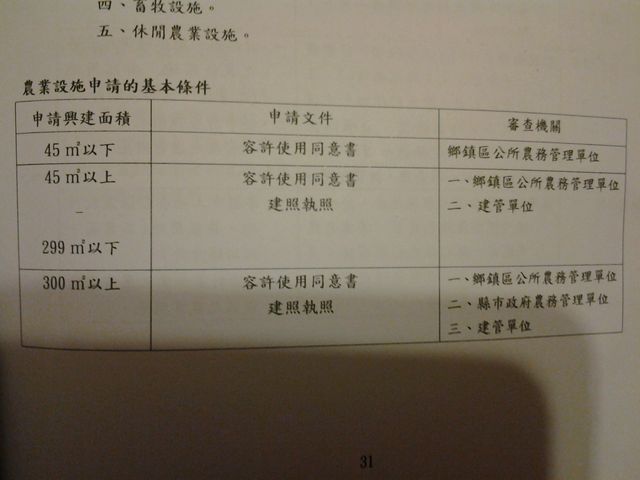

農地不管是要興建農舍還是農業設施,首先一定要取得農用證明,而我們的大前提是要合法,所以依照申請農業用地作農業設施容許使用審查辦法第三條的規定,申請45平方公尺以下的農業設施,申請文件為容許使用同意書;45-299平方公尺需要的文件為容許使用同意書與建照執照
可申請溫室、網室、菇類栽培場等,農地並不是只能興建農舍或農業資材室,可興建農業設施
建議申請45平方公尺以上的農業設施,因為需要建照執照,而當取得建照及使用執照時,表示這建物是合法建物,即使而後因人住進去,頂多是違規使用,建物因有建照及使用執照,所以原申請的農業設施是不會被拆除的

容許使用同意書申請單位為鄉鎮區公所農務管理單位,建照執照的申請審查機關是建管單位(縣市),資材室目前有最小申請面積需滿1000平方公尺,而農業設施大部分沒有最小面積限制

發表於 2013-11-26 19:17:27 | 顯示全部樓層
本帖最後由 tsair0314 於 2013-11-26 19:24 編輯
請sola大大參考一下
