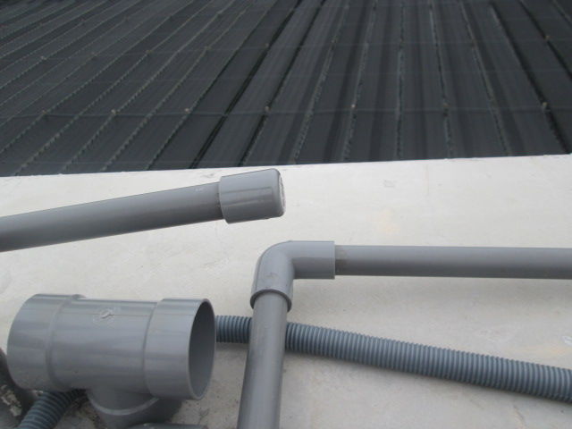

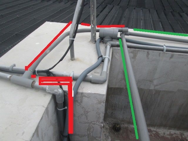

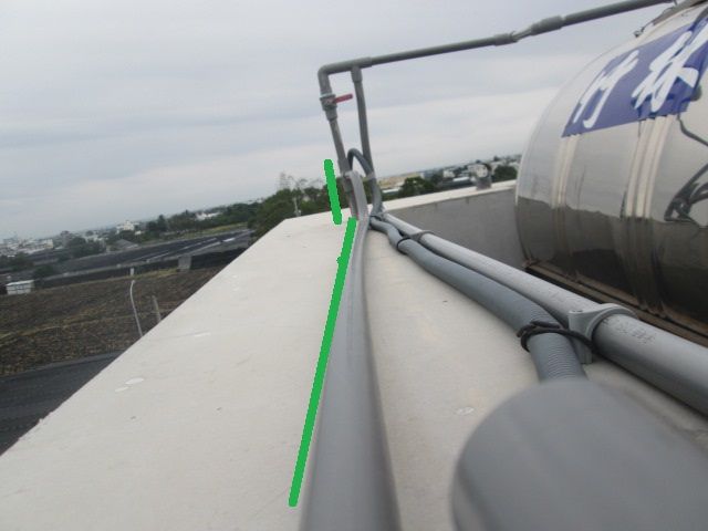

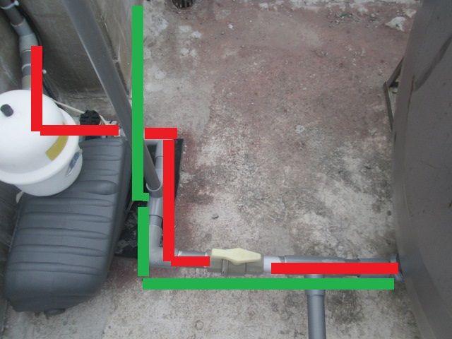

 樓主| 發表於 2013-12-12 20:52:13 | 顯示全部樓層
本帖最後由 ey5701 於 2013-12-12 21:22 編輯
phl001 發表於 2013-12-12 19:56
看完交章,怪怪的
1.這個水管不用電.是戶外水龍頭接過來
有多大壓力? 來源端是否比田裡高?
真的是沒圖.沒真像.
我嘔心瀝血.寫的落落長(因為打字很慢).
竟然沒人看得懂 .所以爬上屋頂.把真相拍下來.
圖裡紅色路線是水電師傅的路線圖.
綠色是我改過的路線圖.
強制加壓是一個開關.裝在一樓.就是可以直接打水的開關(不論水塔的水位).
若沒有此開關也可以將浮球下壓.就會強制打水.
我把紅色的路線封閉.

發表於 2013-12-12 21:22:45 | 顯示全部樓層
ey5701 發表於 2013-12-12 20:52
真的是沒圖.沒真像.
看完後,笑了快一分鐘
1.水的來源端是自己上屋頂嗎?
如果是,代表自來水水壓很強, 如果不是.....
2.看照片,水塔的高度都高過女兒牆怏一半以上. 水還流不過女兒牆.....
3.屋頂跟田高差差那麼多,水壓能不強嗎?當然鳥噴嘴能噴的很順
反正不管什麼啦, 你做的好
ey5701 + 8 臥式水塔.停止打水水位.低於女兒牆.

發表於 2013-12-12 21:42:55 | 顯示全部樓層
phl001 發表於 2013-12-12 21:22
看完後,笑了快一分鐘
1.水的來源端是自己上屋頂嗎?
臥式水塔.停止打水水位.低於女兒牆
只要有虹吸作用,一樣過女兒牆
ey5701 + 8 我很贊同.水電師傅不認同!

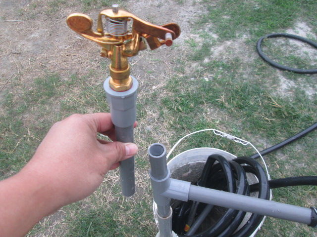

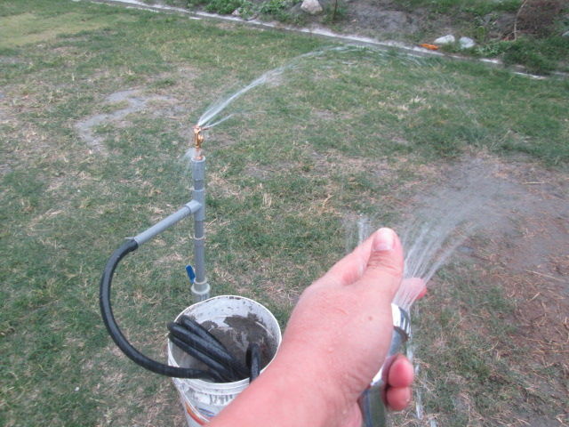

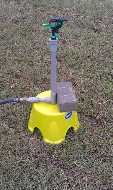

發表於 2013-12-13 11:45:31 | 顯示全部樓層
本帖最後由 skytree 於 2013-12-13 11:48 編輯
我也來PO一下我家的移動式灑水裝置, 成本也是很低!!
參與人數 4威望 +46 收起 理由
fon0310 + 15 太棒了!
DavidChiou + 15 太棒了!
LKK46 + 8
ey5701 + 8 太棒了!

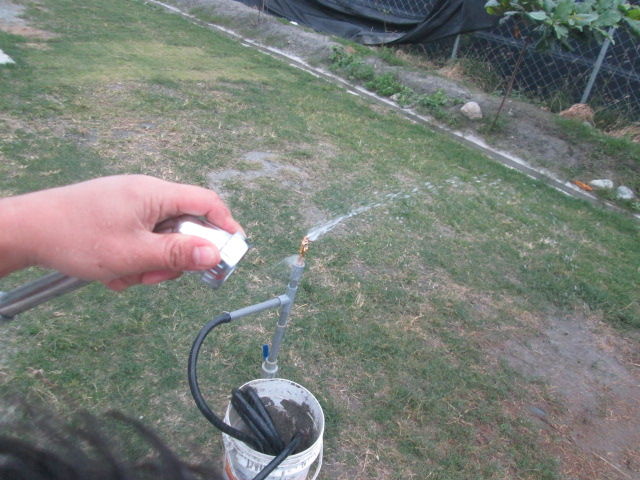

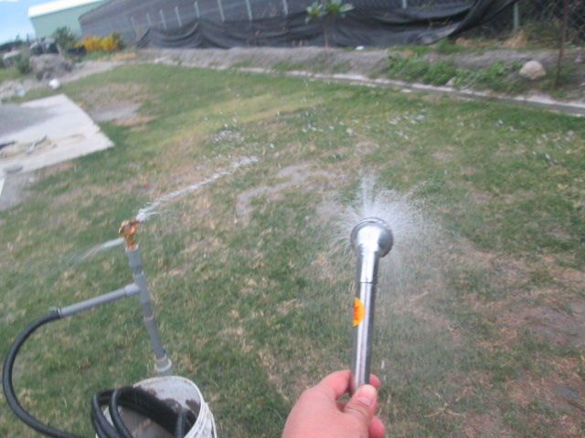

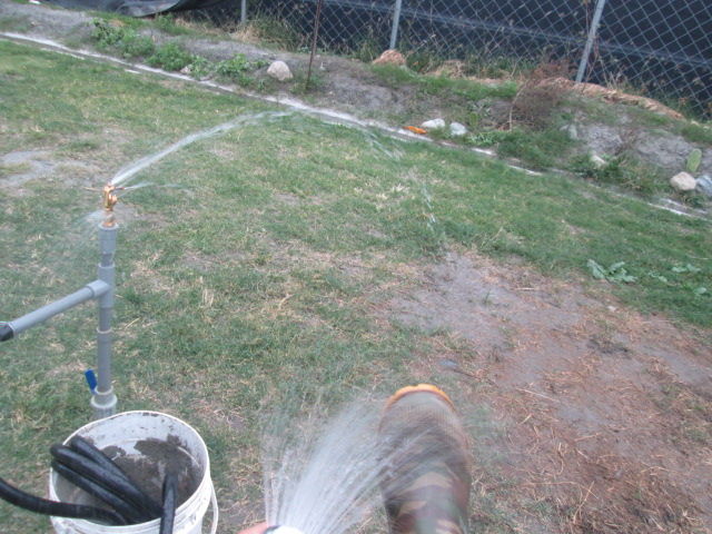

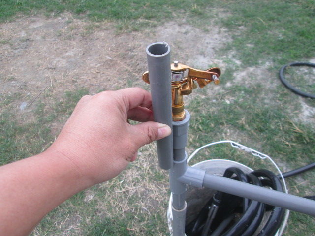

 樓主| 發表於 2013-12-13 13:16:04 | 顯示全部樓層
本帖最後由 ey5701 於 2013-12-13 13:17 編輯
話說自動灑水裝置.占掉水龍頭的弁?就沒有洗手.洗腳.洗頭...的弁?
所以設計一個可以一邊灑水.一邊洗手.洗腳.洗頭.....如圖
另ˋ外三通的噴頭部分.並沒有用膠水固定.所以可以變長變短.
變長一點就噴得比較遠(有點怪怪的).
看圖好了
參與人數 2威望 +20 收起 理由
LKK46 + 8
aotsen2004 + 12 太棒了!
46萬
460850
發表於 2013-12-13 13:23:58 | 顯示全部樓層
ey5701 發表於 2013-12-13 13:16
話說自動灑水裝置.占掉水龍頭的功能.就沒有洗手.洗腳.洗頭...的功能.
所以設計一個可以一邊灑水.一邊洗手 ...
正常啦,那是鈄拋運動軌跡就是這麼一回事...不過接太長了快到水位的頂點時就不是這樣子囉...
