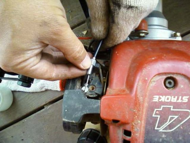

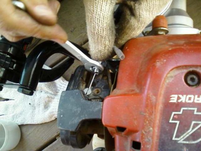

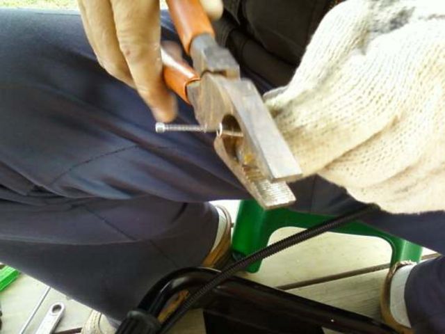

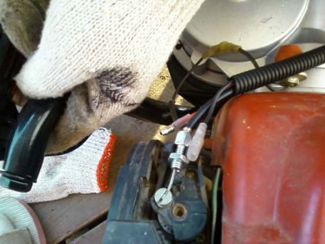

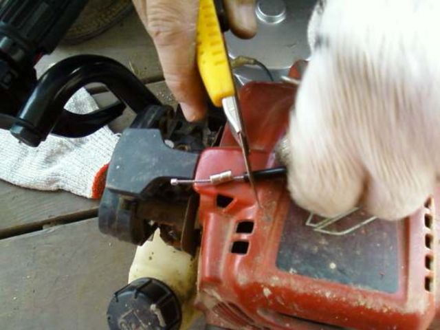

 樓主| 發表於 2013-12-24 20:06:28 | 顯示全部樓層
smhu 發表於 2013-12-24 17:32
我想到的啦,共用引擎的第一個挑戰就是油門線,像樓主開在另板的鑽孔機共用引擎對我來說是太強了,所以我就 ...
高枝鋸還有可以接到三節
為的是不要為了修樹枝去爬樹
油門線好像不會太難
我老公拆過二次就上手
時間好像不會太久
油門線先套上調節螺絲,比一下長度
先將油門線護圈的外皮切開
用老虎鉗小心的將護圈夾斷
老實說,我這個外行的還在旁邊窮緊張
很怕老公一個用力,就把它給夾斷.....
那就悲劇了.....
如果有其他更好用的工具...不是更好嗎?
誰想出的這個危險的方法的....
把油門線卡進油門開關的螺絲上
再用調節螺絲調整適當的長度
這樣就調好了

其實,油門線不會很難裝的。 剛才是油門線正好不夠長,第一次才比較(搞工),要修護套,但下次使用就不會麻煩了。
大陸進的引擎鑽孔機,也是要自己裝油門線的。 記得以前 eastern大有買過,可以問問他,油門線是否真得很難裝?

另一種方式是多買幾條兩段式的油門線,
RD受過這氣
這種油門線是中間可以調整也可以拆線
所以化油器端就固定不會動到了
