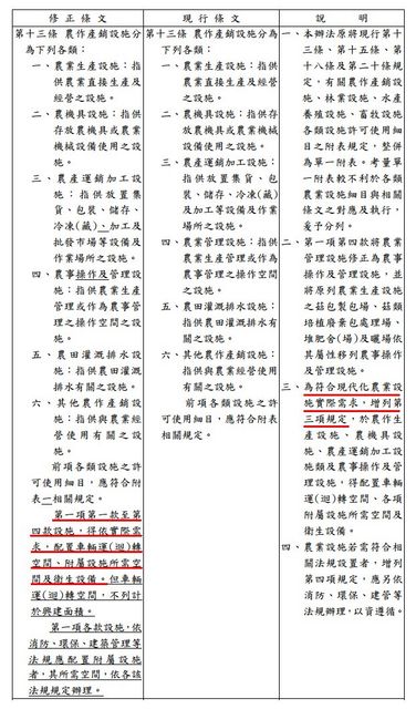

發表於 2014-12-19 11:22:03 | 顯示全部樓層
本帖最後由 笨羊 於 2014-12-19 14:45 編輯
不是 <農業發展條例> 去年12月有修正,
是102年10月9日新修訂的 <申請農業用地作農業設施容釣洏弮f查辦法>:
http://law.moj.gov.tw/LawClass/LawAll.aspx?PCode=M0020022
或是這裡 (有附表: 各種農業設施分類別規定):
http://talis.coa.gov.tw/alris/LawDetail.asp?tID=2013
修訂後的第13條條文, 共有4項:
] 農作產銷設施分為下列各類:
] 一、農業生產設施:指供農業直接生產及經營之設施。
] 二、農機具設施:指供存放農機具或農業機械設備使用之設施。
] 三、農產運銷加工設施:指供放置集貨、包裝、儲存、冷凍(藏)、加工及批發市場等設備及作業場所之設施。
] 四、農事操作及管理設施:指供農業生產管理或作為農事管理之操作空間之設施。
] 五、農田灌溉排水設施:指供農田灌溉排水有關之設施。
] 六、其他農作產銷設施:指供與農業經營使用有關之設施。
] 前項各類設施之野i使用細目,應符合附表一相關規定。
] 第一項第一款至第四款設施,得依實際需求,配置車輛運(迴)轉空間、附屬設施所需空間及衛生設備。
] 但車輛運(迴)轉空間,不列計於興建面積。
] 第一項各款設施,依消防、環保、建築管理等法規應配置附屬設施者,其所需空間,依各該法規規定辦理。
這裡有 <申請農業用地作農業設施容釣洏弮f查辦法修正總說明>:
http://www.hsichou.gov.tw/files/ ... %AA%AA%E6%98%8E.pdf
可以設立衛生設備, 包含廁所, 浴室, 洗手台.
法規的修訂理由是: 為符合現代化農業設施實際需求, 增列第三項規定.
我將相關法規及解釋令網頁放在:
http://www.2home.com.tw/bbs/foru ... mp;extra=#pid547472
請大夥參考.

發表於 2014-12-19 14:11:56 | 顯示全部樓層
本帖最後由 笨羊 於 2014-12-19 14:15 編輯
在農業設施裡頭施作廁所,
最新的法規是102年10月9日新修訂的 <申請農業用地作農業設施容許使用審查辦法> 第13條.
此條規定: 農業生產設施、農機具設施、農產運銷加工設施、農事操作及管理設施四類, 得依實際需求, 配置衛生設備.
這四類的分項是:
1. 農業生產設施: 溫室及植物環控栽培設施, 網室, 組織培養生產場, 育苗作業室, 菇類栽培場.
2. 農機具設施: 農機具室, 乾燥處理設施 (乾燥機房, 穀物儲存桶, 濕穀集運設施), 碾米機房, 消毒室、燻蒸室或蒸熱處理場.
3. 農產運銷加工設施: 集貨運銷處理室 (集貨及包裝場所, 冷藏冷凍庫及儲存場所), 農產品批發市場, 農糧產品加工室, 稻草稻殼集貨加工室(場).
4. 農事操作及管理設施: 農業資材室, 管理室, 菇包製包場, 菇類培植廢棄包處理場, 堆肥舍(場), 曬場, 養蠶室.
不過該條文規定的是 得依實際需求配置, 什麼叫做 實際需求, 可不是由農民自己認定.

由過去的解釋令, 可知農業設施內設置廁所, 有二個審查重點:
1. 不可單獨設置, 但可設置在農業設施內.
2. 必須有足夠的必要性、合理性.
所謂必要性、合理性, 我想不外乎這些理由:
1. 路途遙遠: 附近無可使用之廁所.
2. 時間: 在農地工作太晚, 或一時內急, 很難找到適當場所.
3. 安全: 在農地解決, 可能遇到昆蟲毒蛇, 或被青蛙跳出來嚇到.
4. 衛生: 在農地解決, 招引蒼蠅蚊蟲, 危害環境. (附上狗大便照片蒼蠅滿天飛為證).
申請書上把設置廁所的理由清楚寫出, 附上佐證, 應該很容易通過.
