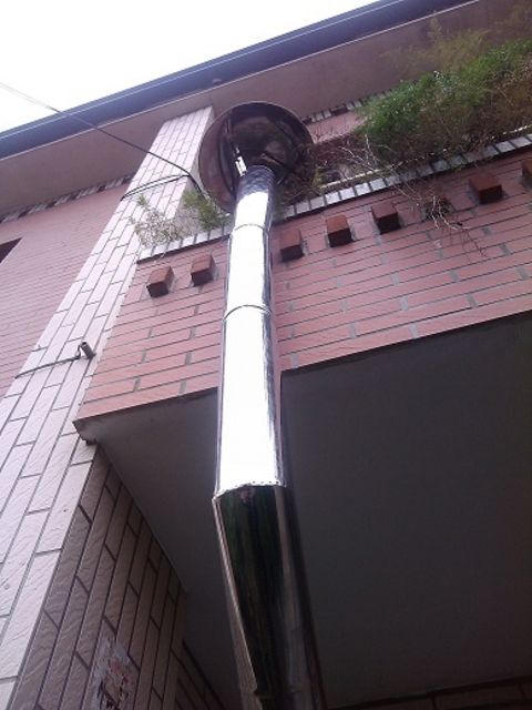

如果T型的接頭下,直接釘個洞讓潑入的水滴出可以嗎?
我是看新店楊小姐的網頁,還有掏寶網的資料才祝意到這個問題,你可以去看看他的商品做參考,煙囪的轉彎跟長度好像是會影響燃燒效率的。

上次有網友告訴我,灣頭不能90度,也不能水平跑,會影響排煙,每一個彎頭就必須增加一定長度垂直煙囪來增加啦力,當然越長越有煙囪效應的拉力,

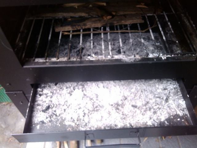

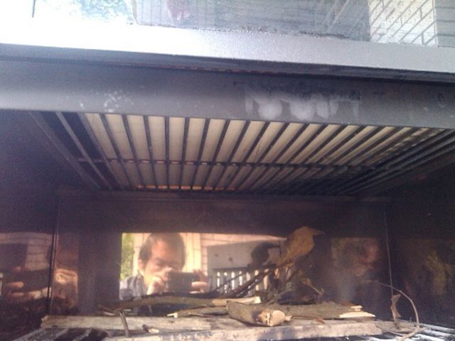

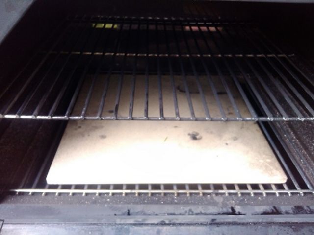

燃燒室和烤室分開的是有得,但是造價貴一倍。
我po上目前爐子照片給你參考。 第一張是 烤室部分 ,分上下二層,如果要烤雞或是鴨中間那隔網是活動的,可以拿出來增加空間。
下層烤室和火源接觸地方有一片隔熱板,是用來防止火直接梢到食材,緩衝溫度的設計,這我燒過很多次沒裂開,材質因該是陶瓷類,我猜高溫時不能滴到冷水,可能會裂開吧,我沒勇氣去作這實驗,怕萬一列開那還要再買一片,因為大陸放年假了,改天問問工廠工程師,我推斷是否正確?
接下來是燃燒室,內層是不銹鋼,所以能反射到我的影像,
最底下那層是裝灰燼的

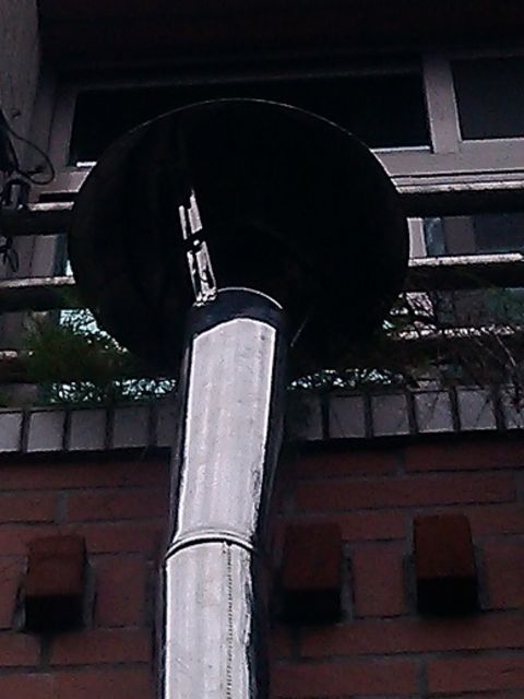

剛剛又去拍煙囪傘部,發現朋友將那煙傘弄很大,可能是怕颱風時吹入雨水吧,下次我將那傘和煙囪距離縮短,彎頭部分下方鑿洞,該可以應付颱風時的風雨。

剛剛又去拍煙囪傘部,發現朋友將那煙傘弄很大,可能是怕颱風時吹入雨水吧,下次我將那傘和煙囪距離縮短 ...
對於氣流的原理我是不太懂,但是如果直接鑿洞沒有啟閉裝置,應該會對排煙跟助燃有影響

我觀察熱煙是往上飛的,所以在煙囪灣頭部分下方鑽孔,廢煙該不會往下跑, 反而是極小量的雨水會重力原理滴落到下水孔
有空我鑽個動,燒火看看廢氣是否從下方的孔滲出。
