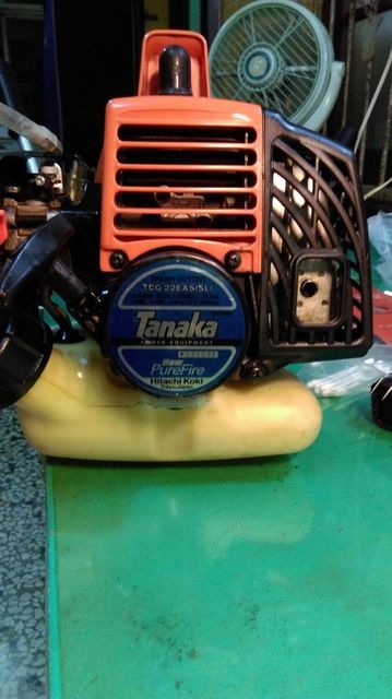

今天清理割草機排氣孔阻塞的成斥g驗,給大家參考.
我的二行程硬管割草機,可發動,怠速正常,高速上不去呆呆悶悶的,軟弱無力草割不動..
我做了以下清理動作後恢復正常.
1.汽油排清重換確認正常25:1 混合燃油--先假設原先燃油有問題,但依然無效.
2.清理火星塞積碳後,但依然無效.
3.清理排氣孔髒汙.-->成?
詳細說明:
A.鬆開兩顆螺絲,拆下排氣塑膠罩.
B.使用棉花棒沾汽油將排氣孔附近徹底清洗乾淨.
C.排氣孔內也是用棉花棒沾汽油去清洗,但濾網太髒,於是使用針筒吸汽油去灌注排氣孔內的濾網.
D.使用壓縮空氣噴排氣孔濾網--->這下子濾網的髒汙都被噴除了.
E.用吸塵器吸濾網游離髒汙
F.測試看看--->非常滿意! 強勁有力!
G.安全塑膠遘辿^去,完成清理.
