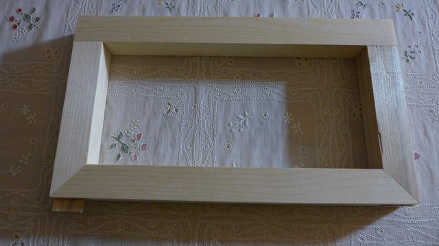

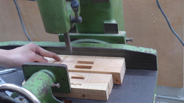

 樓主| 發表於 2014-2-26 16:15:44 | 顯示全部樓層
老師說, 台灣做刨刀的鹿港師, 好像也要退休了...

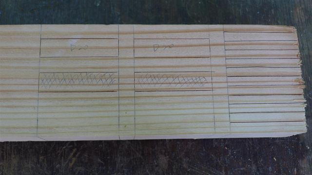

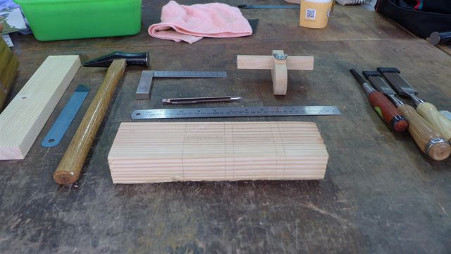

昨天第二堂課 - 鋸 與 鑿
先劃線, 老師說劃線是基礎, 技術可以經年累月累積, 但線劃不好, 技術再高也無用!
體驗一下台灣鋸(框鋸), 鋸不出直線...第五次勉強有直啦~呵呵

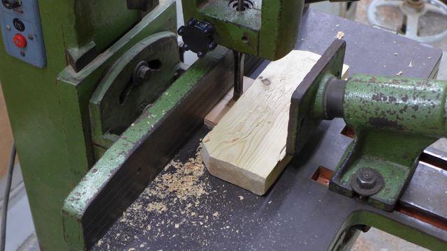

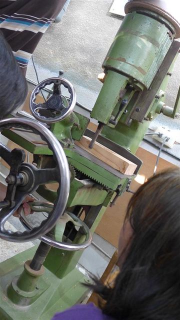

角鑿機體驗, 調整深度~
角鑿機定位
手鑿孔時, 果然感受到老師說的, 刀如果磨不利的結果...所以還得繼續磨刀!
下周就要試作相框了, 進度好快!

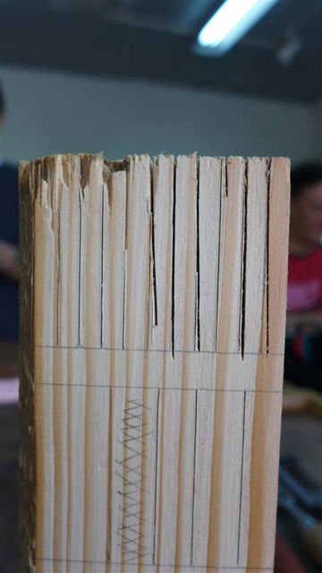

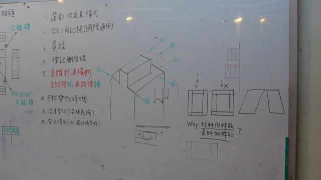

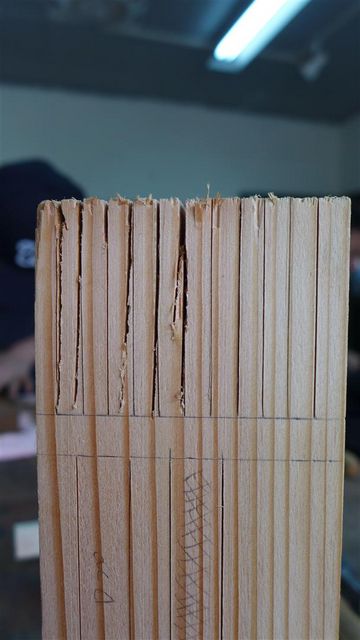

 樓主| 發表於 2014-3-7 06:10:14 | 顯示全部樓層

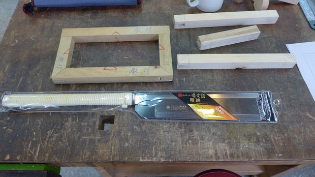

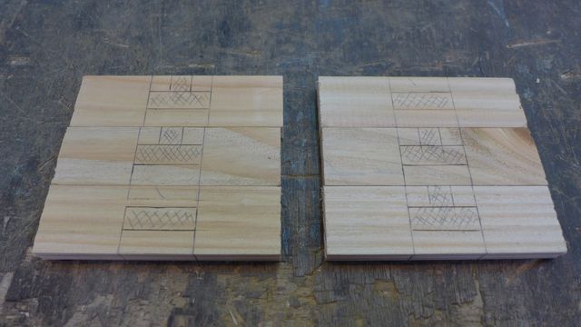

第三堂課 - 榫
接下來的兩堂都是以製作相框來練習貫穿榫與三種三角榫製作
先講解榫孔與榫頭的來由
添購了一隻縱剖夾背鋸來作業

 樓主| 發表於 2014-3-8 08:51:55 | 顯示全部樓層
本帖最後由 pureyen 於 2014-3-8 09:24 編輯
pureyen 發表於 2014-3-7 06:10
第三堂課 - 榫
Chen大,夾背鋸因為鋸片的上方有固定的結構夾住鋸片而得名,鋸片比較不會彎曲,換言之就可以鋸得比較直;
缺點是鋸木頭的深度會受限制,因為上方有固定鋸片的夾具。
實際使用上,對我這樣的初學者,是有比框鋸好用,不過還是要練習才能很直,呵呵~
縱剖是順著木紋剖開的鋸法,另一種是橫斷; 兩種型態的鋸齒略有不同,對木頭的使用上也有差異。
不過老師說我們現在先用縱剖的就可以,以後再視個人需求或木材性質去添購

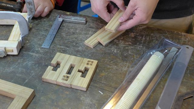

 樓主| 發表於 2014-3-15 23:51:07 | 顯示全部樓層

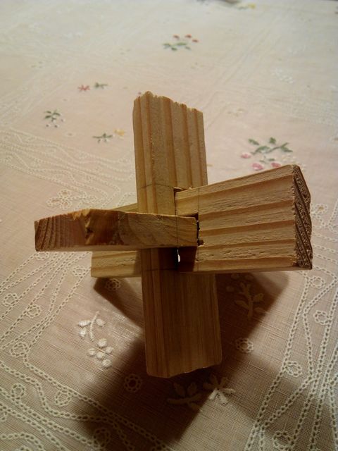

第四堂 膠合
趁膠合等待的空檔, 老師讓我們做個小東西 - 魯班榫
