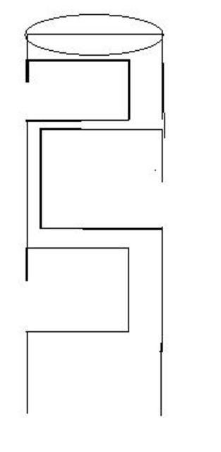

發表於 2014-2-24 20:08:21 | 顯示全部樓層
本帖最後由 大地彩妝師 於 2014-2-24 20:14 編輯
直接放進煙囪裡好了
把煙囪做成一間一間的如何?
https://www.2home.com.tw/mainimages/2home/phpAdsNew/1402/
https://www.2home.com.tw/mainima ... 76286922d63b1ae.jpg
怪怪
剛剛怎麼跑出一半的網址
害我得再傳一次

 樓主| 發表於 2014-2-24 20:10:49 | 顯示全部樓層
大地彩妝師 發表於 2014-2-24 20:08
直接放進煙囪裡好了
把煙囪做成一間一間的如何?
把咖啡壺當聖誕老公公放入煙囪啊! 有創意 可是怎拿出來?
369
3803
35877
發表於 2014-2-24 20:18:54 | 顯示全部樓層
4w 發表於 2014-2-24 20:10
聖誕老公公要爬煙囪
我們台灣人比較搞怪不用爬
就把煙囪開個門
不怕黑就把咖啡壺固定在裡面
怕黑就再加個房間之類的吧~

 樓主| 發表於 2014-2-24 22:22:47 | 顯示全部樓層
直接放進煙囪裡好了
把煙囪做成一間一間的如何?
這樣煙可能會跑不順
