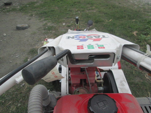

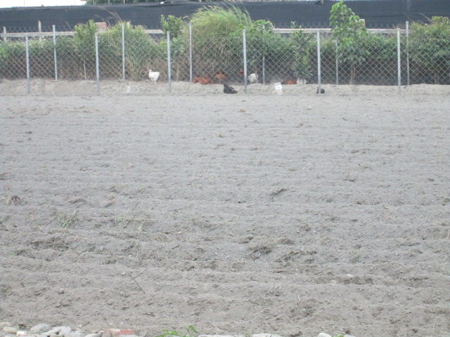

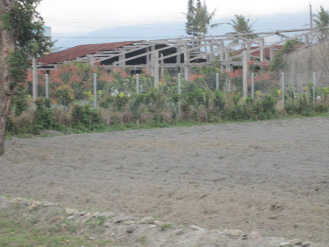

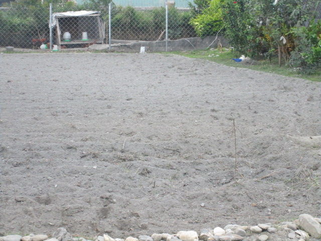

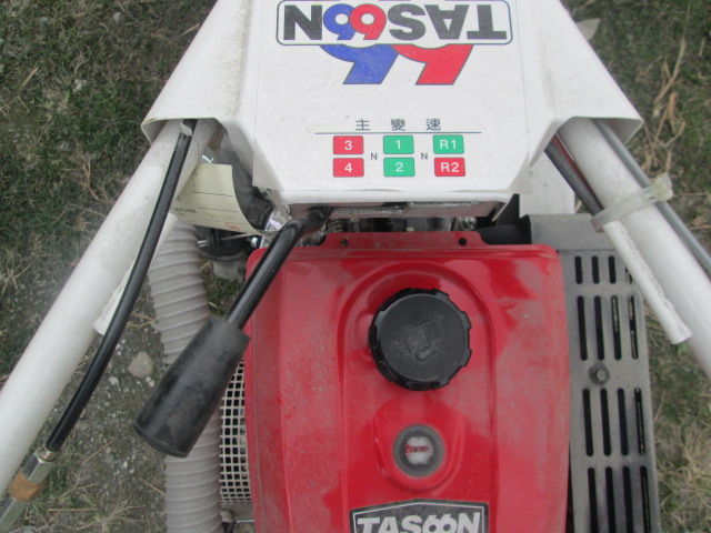

發表於 2014-2-27 17:03:58 | 顯示全部樓層
陳青 發表於 2014-2-26 17:13
自動跳到倒車檔,真是太恐怖了。
吉人天相,否極泰來~~~~~~~
為了釐清真相.今天特別去打地.如圖.
慢慢打.一分地.打了3個小.
有2次被中耕機反彈撞到腹部.
仔細研究.原因有兩種.
1.土地太硬.中耕機愈硬土反彈.但人還是慣性向前.
結果當然是覺得中耕機往後撞.
所以學乖了.遇到硬土.降到最低速度.
2.遇到大石頭.中耕機一樣反彈.應為中耕機重心在後面.
所以投會往上翹.而人一樣慣性往前.所以就打到了.
因應之道.聽到石頭聲音.簡素是最好的方法.
附上中耕機打檔圖.到檔需要轉折向右.必須停下總離合器.
才能操作.
以上是個人經驗.警供參考.
