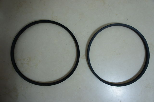

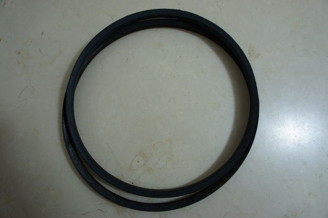

先試著把皮帶更換(1條K21的55元),情況有改善。
左邊舊的皮帶,右邊新皮帶。
兩個皮帶合體。
但好像還沒完全好(剛脫水時上半部容易晃),剛剛看過懸吊系統都還拉著,
請問懸吊系統需要拆下來上油嗎??

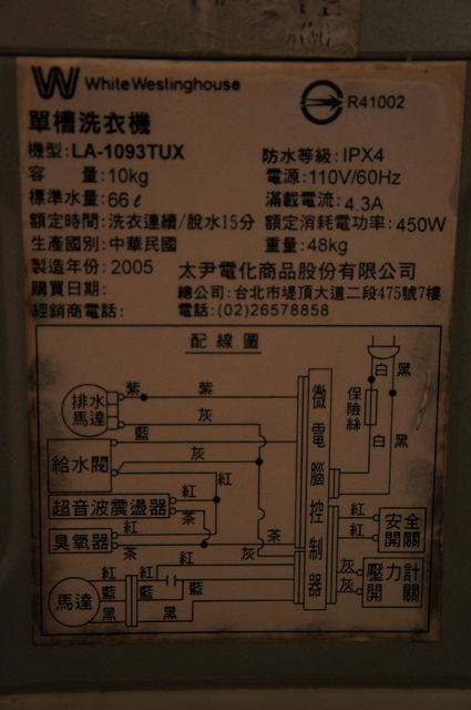

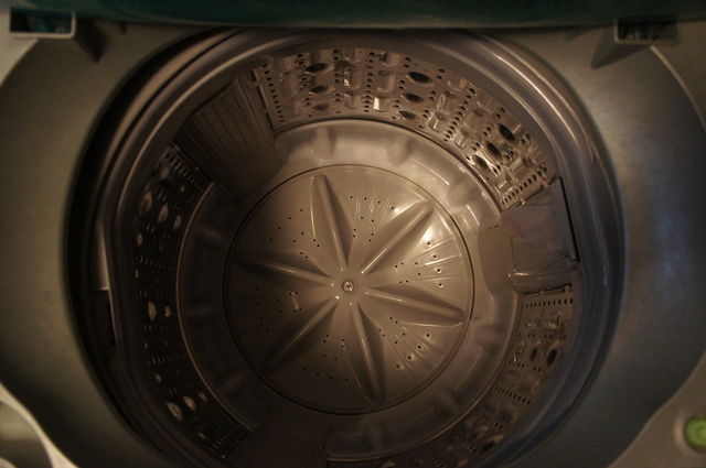

請拍兩張照片
1.洗衣內槽的正俯視圖(由上往下照)
2.背面的電路圖

發表於 2014-3-14 16:47:09 | 顯示全部樓層
xm3 發表於 2014-3-14 16:15
請拍兩張照片
1.洗衣內槽的正俯視圖(由上往下照)
2.背面的電路圖
照片如下:

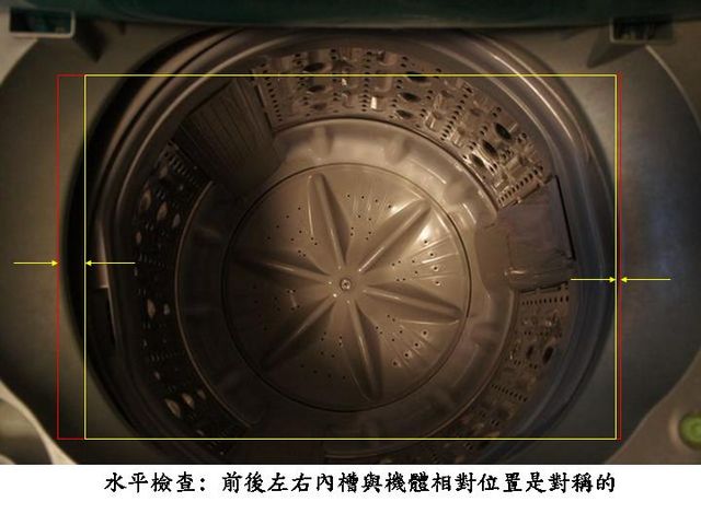

 樓主| 發表於 2014-3-14 17:52:40 | 顯示全部樓層
本帖最後由 xm3 於 2014-3-14 18:43 編輯
windidf 發表於 2014-3-14 16:47
照片如下:
由圖來看您的洗衣機水平沒調整好-左邊或左上角比較高
或是洗衣槽軸心或懸吊已偏斜了(如果水平氣泡沒偏斜)
1.水平檢查
2.脫水檢查: 把洗衣脫水內槽一順時與逆時轉看看, 正常是有一個方向是轉不動的, 另一方向用點力是可以轉動(太鬆也不行感覺有煞車)
3.懸吊檢查: 洗衣槽兩手往下壓可以平均線性往下沉無異音, 放手後也可以平均線性回彈無異音, 進水排水時注意四支的動作是否順暢線性下沉回彈一致沒有高低差異無異音
參與人數 7威望 +75 收起 理由
文川 + 8 太棒了!
j108 + 10 太棒了!
aotsen2004 + 8
sjju + 5 太棒了!
windidf + 20 謝謝!!
fon0310 + 15 真厲害!很專業
ty + 9 太棒了!高手。

發表於 2014-3-14 18:51:49 | 顯示全部樓層
本帖最後由 windidf 於 2014-3-14 18:57 編輯
xm3 發表於 2014-3-14 17:52
或是洗衣槽軸心或懸吊已偏斜了(如果水平氣泡沒偏 ...
謝謝您的幫忙。
1.水平檢查:左邊是真的有比較高一點,但圓盒氣泡還在內圈內,但已經調整到比較靠近中間位置。
2.脫水檢查:洗衣脫水內槽檢查結果,有一個方向是轉不動的, 另一方向用點力是可以轉動。
3.懸吊檢查:洗衣槽兩手往下壓往下沉時感覺後方兩根懸吊比較硬,相對的前方兩根似乎比較軟。
                   放手後前端部分似乎回升的比較少。
晚一點再來試看看脫水情形。

 樓主| 發表於 2014-3-14 23:56:00 | 顯示全部樓層
windidf 發表於 2014-3-14 18:51
謝謝您的幫忙。
1.水平檢查:左邊是真的有比較高一點,但圓盒氣泡還在內圈內,但已經調整到比較靠近中 ...
依您照片洗衣曹偏斜的情況來看
如果水平氣泡還在小圓圈內
可能洗衣槽的實際水平與氣泡水平不一致了
不過最好還是進水有負載的情況下檢查比較準確
水平正確的話槽內任何角度的水位高度是差不多的
沒水平或老舊的洗衣機可以用此方法調整水平最準確
參與人數 3威望 +40 收起 理由

發表於 2014-3-16 20:22:54 | 顯示全部樓層
xm3 發表於 2014-3-14 23:56
依您照片洗衣曹偏斜的情況來看
如果水平氣泡還在小圓圈內
可能洗衣槽的實際水平與氣泡水平不一致了
明天白天有時間再依據負載後,看一下內槽與洗衣機相對位置。
謝謝您的協助。
