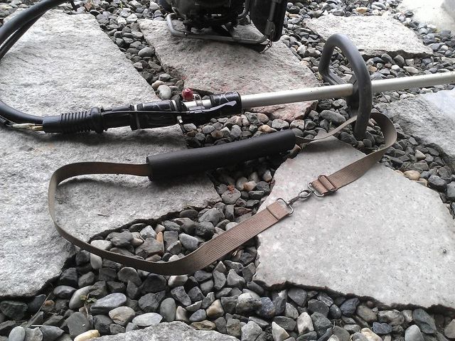

   說得也是~~我將盡快把圖片補上..謝謝~~

背帶隨便找家農機行買條硬桿割草機的背帶就可以用啦(要多豪華就可以有多豪華)...麻煩的是那個背帶環農機行 ...
五金店各式的環都會有得買的。

發表於 2014-3-8 21:59:00 | 顯示全部樓層
本帖最後由 smhu 於 2014-3-8 22:00 編輯
陳青 發表於 2014-3-8 20:21
五金店各式的環都會有得買的。
剛好這個五金行裡頭沒有賣...
拆了割草機頭、手把後才將它安裝上去(那倆個要套在桿子上)...

發表於 2014-3-9 07:18:40 | 顯示全部樓層
本帖最後由 陳青 於 2014-3-9 07:20 編輯
smhu 發表於 2014-3-8 21:59
剛好這個五金行裡頭沒有賣...
您這兩個環真是合用,好像是原配件一樣。。
如果綁一條耐用的繩、帶或白鐵絲,結一個小環,可以暫用嗎?
無諍三昧,斯為第一。

發表於 2014-3-9 08:06:39 | 顯示全部樓層
剛好這個五金行裡頭沒有賣...
哇!!!
裝這個傢俬要這麼麻煩
有可能有那配件,結果連機頭還不會拆
我懶一點,選擇最簡單方式
就一條背帶,兩邊扣環扣上就OK
不同地形,有點坡度,長度還可調整

發表於 2014-3-9 17:44:46 | 顯示全部樓層
陳青 發表於 2014-3-9 07:18
如果綁一條耐用的繩、帶或白鐵絲,結一個小環,可以暫用 ...
報告陳大:它本來就是原配件...只是裝在另外一型的割草機上頭而已...
基本上平地使用軟管割草機本來就是在整自己,原本它是設計來給做山林的人仕用的,比較容易拉高放低操作。
2home會有較多人使用的原因依個人的觀察跟座車有關係,硬桿的割草機要放進車箱內一般會佔掉兩個座位,並且不可能放得進去行李廂裡頭,因此折衷買台塞得進去的...
現在有出了一些硬桿的折衷版---兩截式,只是在台灣通常看到的都是配合小馬力的引擎(26CC),所以購買的人數也不太多...
