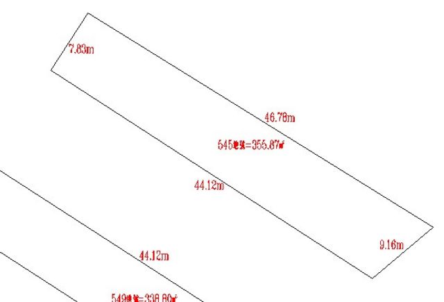

另想請問,申請界址座標表時,
是不是會同時附坐標點圖
點標號那個並不重要,只要把XY的數據輸入電腦繪圖軟體,就會出現各點的相對位置,參照地籍圖形狀把各點連起線就是周界,就可以計算周邊長度及土地面積了,如圖所示

tsayjh 發表於 2014-3-10 10:47
點標號那個並不重要,只要把XY的數據輸入電腦繪圖軟體,就會出現各點的相對位置,參照地籍圖形狀把各點連起 ...
茅塞頓開
thk.
