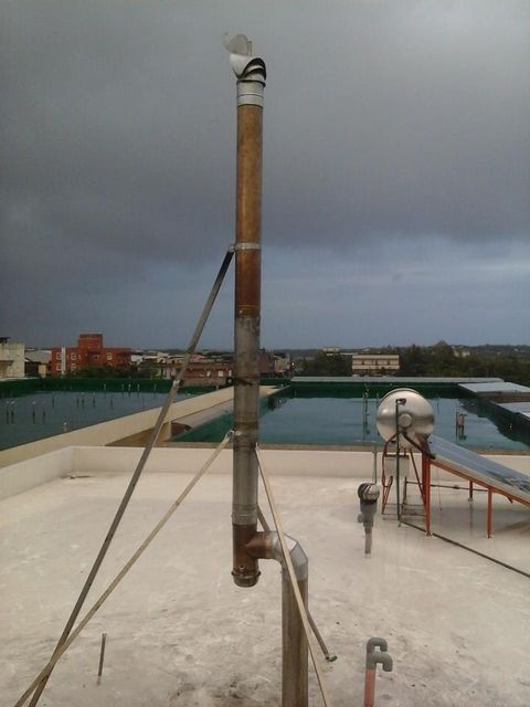

 樓主| 發表於 2014-3-20 18:11:32 | 顯示全部樓層
paul0935 發表於 2014-3-20 15:12
煙囪
試爐
你的煙囪應該要超過屋頂比較好喔!
這樣一來可讓風帶走煙灰,二來牆壁不會被燻嘿!
我的煙囪如此高聳,也是滿地灰黑ㄟ!
參考參考吧!
參與人數 2威望 +17 收起 理由
包種茶 + 12
sjju + 5 太棒了!
創造美好的居家生活~~

發表於 2014-3-20 19:53:07 | 顯示全部樓層
hout44 發表於 2014-3-20 18:11
你的煙囪應該要超過屋頂比較好喔!
我也想把煙囪往上拉
無奈鋁梯不夠高
加上〝腳路〞不好
只好加減用
96
1539
1539
 樓主| 發表於 2014-3-20 20:21:07 | 顯示全部樓層
paul0935 發表於 2014-3-20 19:53
我也想把煙囪往上拉
無奈鋁梯不夠高
加上〝腳路〞不好
你應該要將穿出管接T漏的部分在加長一點,超過你雨遮的長度在將煙囪往上接,先在可施做到之高度安裝固定支架,在將延伸上去的煙囪及煙囪帽安裝後再行加高!超過屋頂!
但這需要高難度動作!僅建議施做並兩人同工!
恭喜你有個溫暖的冬天~!
