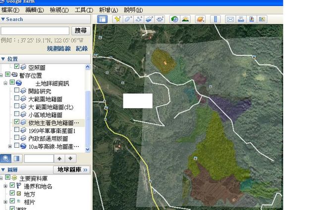

下圖為我的土地資訊:
內部有八個圖層,有不同的目的。以現在呈現的圖層,是到地政事務所申請的地籍圖scan來的,再依據臨地不同的地主著上不同的顏色。

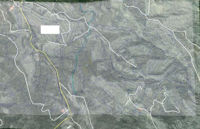

下面這一張圖,是套入1969年美國軍事衛星影像圖(可至中研院download),由圖中發現我的地內有兩個地號在1969年是種稻的,但其居然是林業用地:

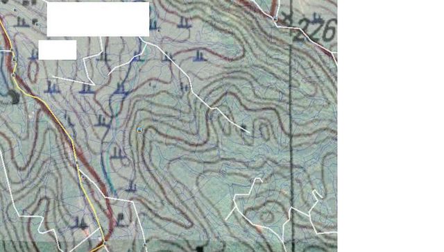

因此,我去download等高線圖(怎麼來的忘了),如下,發現我的農牧用地是陡的,而我的林業用地是比較不陡的,坡度應低於30%:
因此,我利用前述的MyTrack軟體,進入該片叢林裡,找出這兩塊地,利用手機GPS status的app,量測確認坡度低於30%。而後,進行使用地類別變更,現在該二塊種稻用地終於變成了農牧用地了。

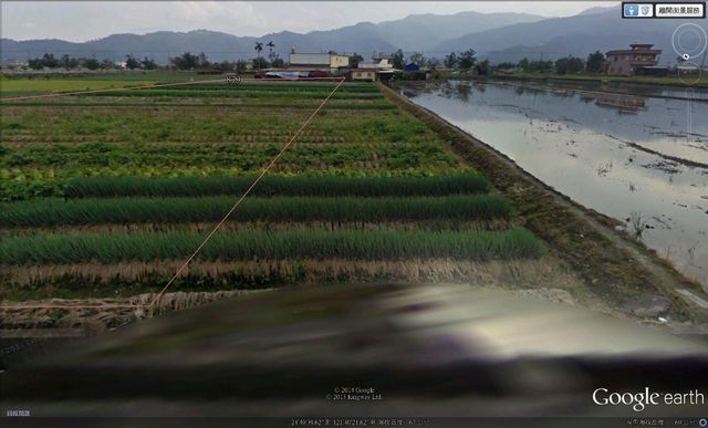

KML還可以配合街景圖來使用  可以大略抓到現場和原始地藉圖是否有位移
以下是範例
圖面上的田梗和地界線  是真的有差距  因為土地合併分割過了  但是現場田梗並沒有依地界線重作..但此一方法也僅限用用在有街景照的地方而已
