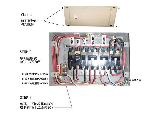

發表於 2014-3-24 09:33:30 | 顯示全部樓層
yzlin 發表於 2014-3-21 18:31
圖檔傳了3次上不了,下週一再補。
站大已找到事故原因,不過我還是把上週五的圖示PO出來,供日後網友發生類似問題的參考。

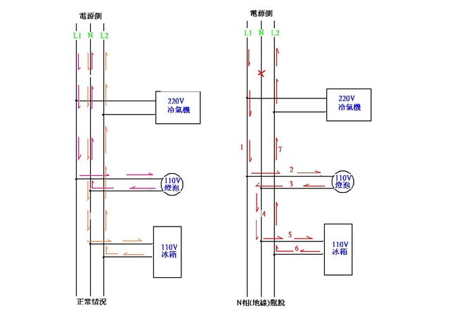

發表於 2014-3-24 12:01:17 | 顯示全部樓層
yzlin 發表於 2014-3-24 09:33
Sorry,再PO一次。另說明
*電腦或電視(非傳統CRT TV)內部的電源都是 Switching power,從AC90V ~ 240V為其工作範圍,故插接110V或220V都沒問題。
*突波吸收器是用來吸收雷擊或是開關暫態波,防止過高的瞬間高壓進入電子基板造成半導體元件損壞。如果電器產品是110V受電但誤接220V,雖然突波吸收器在初始時有作用,但因220V屬連續性供電(不是暫態)而陣亡,接著電子基板上的零件就跟著燒毀了。
