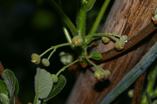

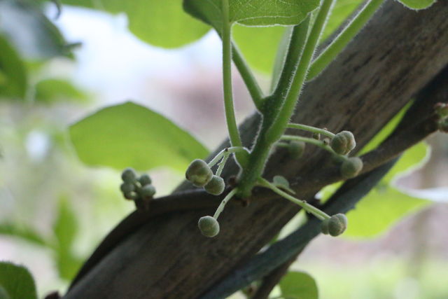

發表於 2014-3-31 12:46:33 | 顯示全部樓層
phl001 發表於 2014-3-28 20:23
你是不是太晚發聲了, 再說四年能開花就不錯了,你要到母株,結果呢,自己種的那一棵一樣是母的,也沒用
公的 母的 要如何分辨?
昨天我看到我的奇異果樹 已經有了花苞
正在得意時 我家老爺說公的也會開花 又不是只有母的才會開花
對我當頭棒喝 心情突然盪到谷底
心情平復後 想想不管公的 母的 我只種一株後 就釋懷了
沒得搞~

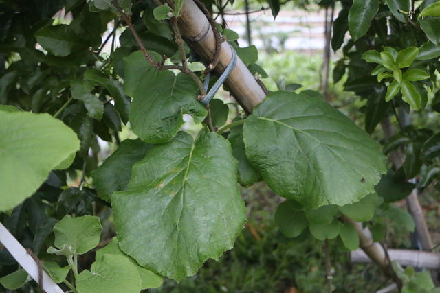

發表於 2014-3-31 20:04:01 | 顯示全部樓層
本帖最後由 william8864 於 2014-3-31 20:06 編輯
大人冤枉啊! 小的在2011年6月前就曾經發表過了,
http://www.2home.com.tw/bbs/foru ... ;extra=&page=39
2011年八月:
http://www.2home.com.tw/bbs/foru ... p;extra=&page=8
2012年有發表了:
http://www.2home.com.tw/bbs/foru ... p;extra=&page=7
話說回來,似乎我的那株有找到好姻緣的樣子....
