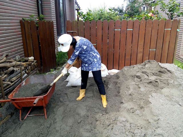

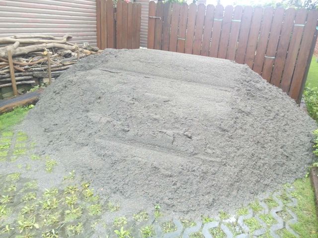

 樓主| 發表於 2014-5-5 19:27:16 | 顯示全部樓層
本帖最後由 longstay 於 2014-5-5 19:51 編輯

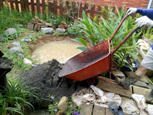

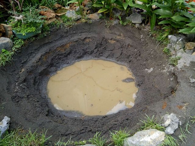

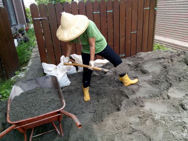

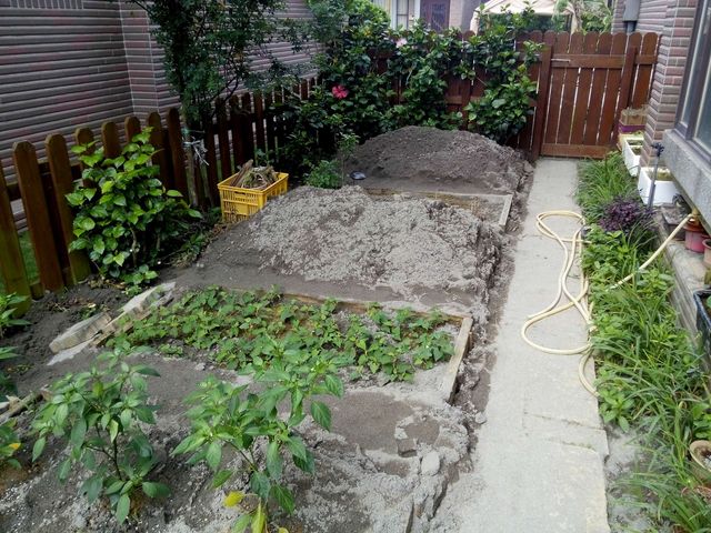

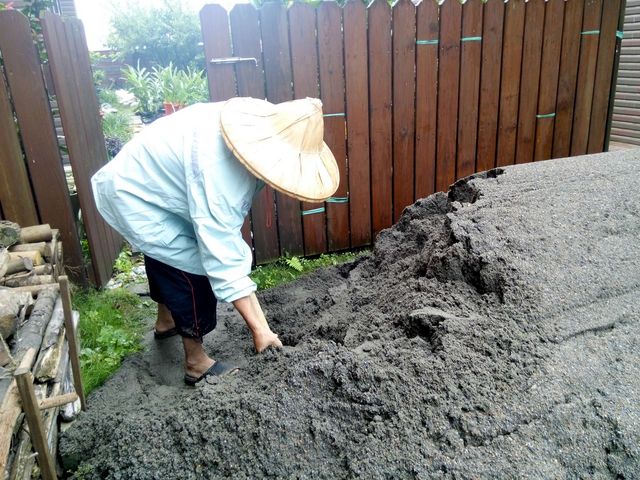

玩4立方米的沙子
花了1天半的時間,搞定這隻龐然大物
等底部泥土乾掉,就可以鋪防水布囉
雨天作樂,清出卡路
借得獨輪車,加足馬力衝刺
水某架式十足
脫了長袖再戰
菜園當成集散地

發表於 2014-5-13 22:28:41 | 顯示全部樓層
請問為什麼把沙鋪在菜園呢? 有甚麼目的嗎?  還有池子也鋪沙是甚麼作用?
281
4596
4596
 樓主| 發表於 2014-5-14 20:19:45 | 顯示全部樓層
scatliu 發表於 2014-5-13 22:28
沙鋪在菜園-只是臨時堆放的地方;順便要改善較黏的菜園土質。
池子鋪沙-是要防止尖銳的石頭或異物刺破防水帆布,也可以使用不織布代替。
最近有朋友送我一些不織布,原則上會在防水帆布上方再加一層不織布的。

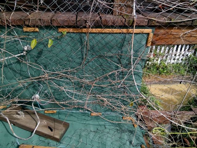

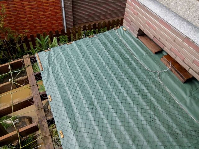

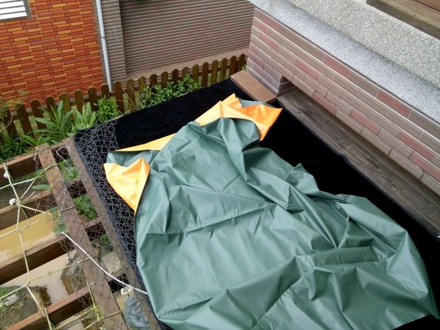

 樓主| 發表於 2014-5-18 20:29:55 | 顯示全部樓層

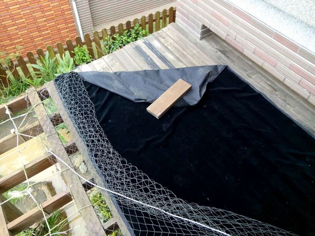

本帖最後由 longstay 於 2014-5-18 20:31 編輯

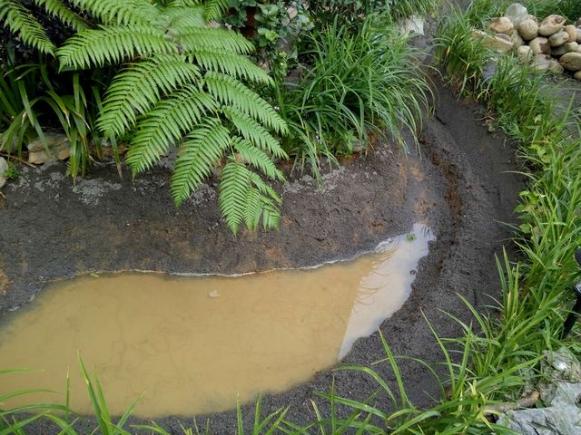

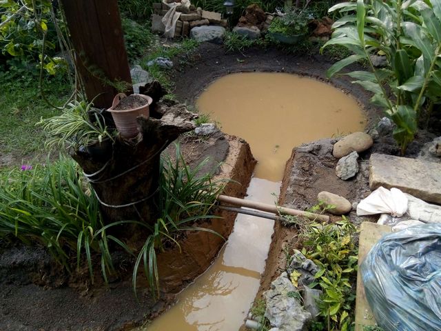

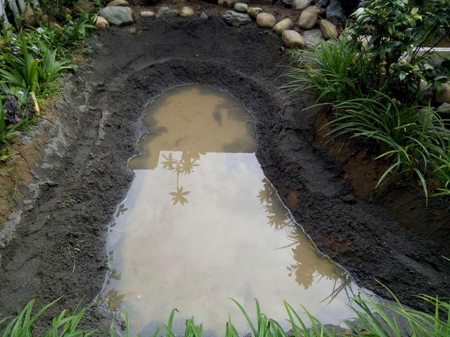

水池還是半滿水位啦
很想把池邊的小樹全移走 再將側邊填滿30-40公分黏土
但是已經訂購了防水帆布 就等下一次吧
本來預定鋪帆布時 再來將唯一的步道打通
鹹鹹某戴志 就先動工了
心思全在水池裡 忘了花架上要鋪防水帆布
先鋪一層不織布

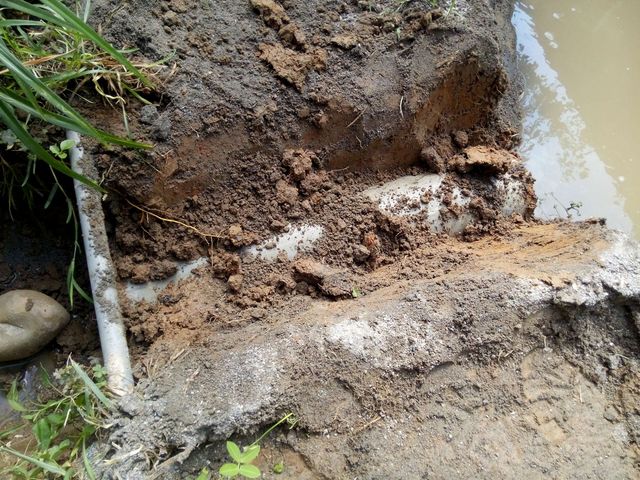

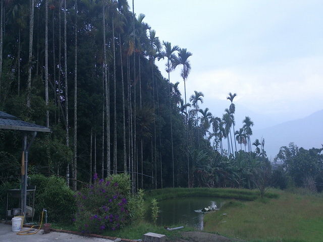

發表於 2014-5-18 21:11:00 | 顯示全部樓層

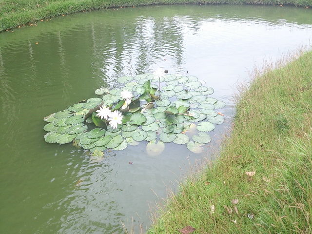

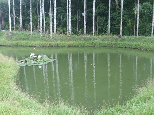

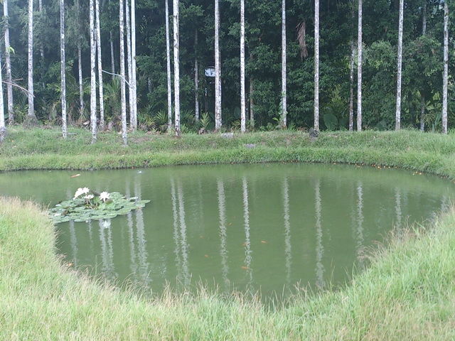

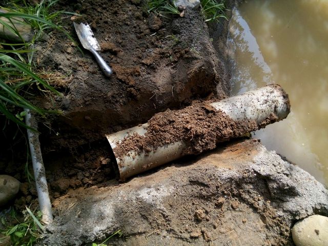

我的水池當初請來怪手挖掘,見挖到沙層,心想完蛋了,也就沒再理它,但還是讓水往池內流,雖不能蓄水過了二年池子已能蓄一些水,再度請怪手進入池中來回攪拌池內爛泥,後再引人山泉水,至今雖還會漏一點,但進水量大,還能保持滿水位.

發表於 2014-5-19 20:34:37 | 顯示全部樓層
池中魚約有500-600條,因此每天尤其夜間,有白鷺鷥灰鷺鷥魚狗等鳥類,站立在池邊等待機會.
