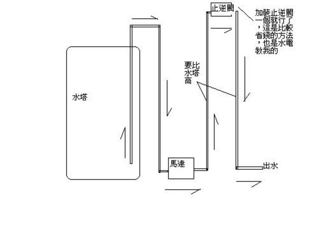

發表於 2014-4-28 11:35:56 | 顯示全部樓層
我的溫室裡面是這樣自已用的,水電教一教,自已動手做的

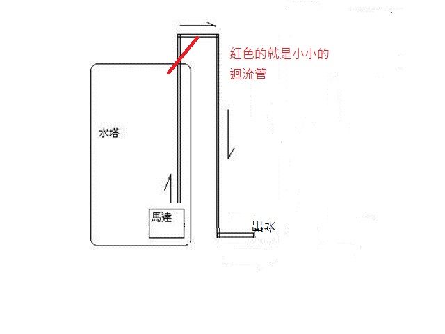

發表於 2014-4-28 12:34:21 | 顯示全部樓層
我家的

發表於 2019-2-15 14:29:01 | 顯示全部樓層
phl001 發表於 2014-4-28 12:34
我家的
請教, 紅色的回流管,當馬達抽水送出時,水不會由回流管又灌回水塔嗎 ?? 謝謝

發表於 2019-2-16 11:02:11 | 顯示全部樓層
本帖最後由 Jamestsai210 於 2019-2-16 11:07 編輯
筋斗雲 發表於 2019-2-15 14:29
回流管可加裝球閥,
開口一點點就可以,
主要破"真空"用。
或是加裝"金屬逆止閥",安裝位置在主管路加三通朝上,閥體箭頭方向朝下,要反向安裝,
馬達停止會因為沒壓力而釋放檔片,
達到破真空的效果。
