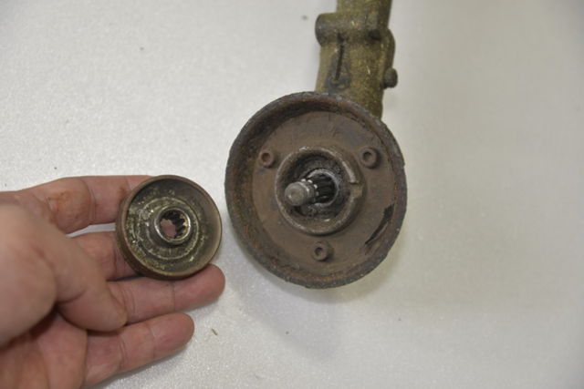

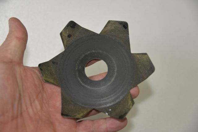

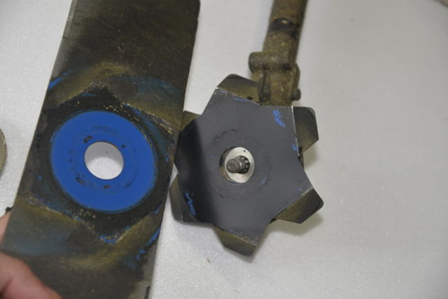

發表於 2014-5-8 17:35:59 | 顯示全部樓層
剛剛去割草回來,拆開來看裡面很乾淨
沒有草屑進入
黑面 + 20 太棒了! 倒過來看就是割藤片的安裝方式...

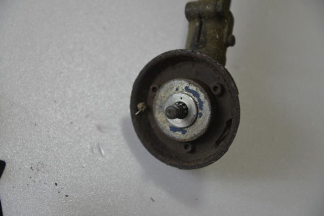

發表於 2014-5-11 23:28:33 | 顯示全部樓層
裝了一片刀片,怎麼再裝割藤片啊??
我記得那個突起的安裝孔沒有很厚耶!
剛好夠裝一片刀片而已啊!
所以裝割藤片需要換什麼零件才能安裝嗎?
180
1077
7745
7745
發表於 2014-5-11 23:55:08 | 顯示全部樓層
stanley69520 發表於 2014-5-11 23:28
裝了一片刀片,怎麼再裝割藤片啊??
我記得那個突起的安裝孔沒有很厚耶!
剛好夠裝一片刀片而已啊!
你好,無需其他零件
再放置刀片前先放割藤片即可
請看第12個回應的圖片
應該就可以看出如何安裝順序
如還不懂可再問我,謝謝!

發表於 2014-5-12 08:44:45 | 顯示全部樓層
買了這個配件後一直沒時間試用, 昨天第一次裝上割草機, 使用後雜草纏繞機頭比率降低約80%左右, 效果很令人滿意
我還發現居然喜歡上割草機時不時發出"卡卡"的清脆響聲 ,
好東西, 值得推一下

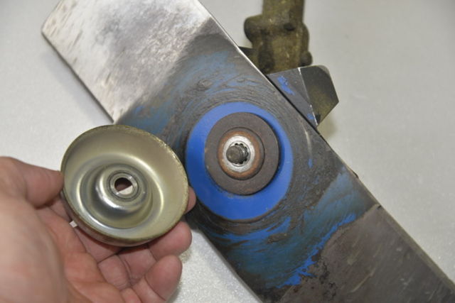

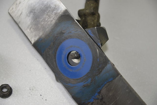

發表於 2014-5-12 09:54:15 | 顯示全部樓層
裝了一片刀片,怎麼再裝割藤片啊??
我記得那個突起的安裝孔沒有很厚耶!
剛好夠裝一片刀片而已啊!
我可以了解Stanley的問題:
https://www.2home.com.tw/mainima ... e3eff785f7f3cf5.jpg
https://www.2home.com.tw/mainima ... bb30dacaadbc636.jpg
https://www.2home.com.tw/mainima ... 29b8cc325882ba4.jpg
https://www.2home.com.tw/mainima ... 0892b99fd6c1e39.jpg
如上面的圖示順序, 那個沒有很厚的安裝孔(250mm孔徑??)沒有很厚耶, 剛好夠裝一片刀片而已, 裝上割藤片以後, 再裝一字刀片, 那一字刀片穢餺伢|歪歪的, 無法同心穢?..

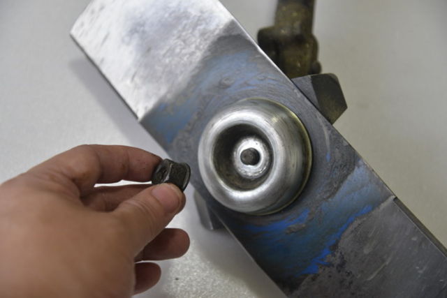

發表於 2014-5-12 13:57:55 | 顯示全部樓層
黑面 發表於 2014-5-12 09:54
我可以了解Stanley的問題:
您好
裝了割藤片後 裝刀片 裝上壓塊(薄)防草碗 鎖螺母 過程中 請用手幫忙扶住刀片 將螺母用手稍微鎖緊後
再利用工具鎖到最緊 若不好施工 建議您將機頭螺母朝上 您會比較好施力 一般來說 那凸圓的厚度都是一樣的
您的割草機為2截式的嗎?? 需要我用圖片為您解說嗎? 若需要請告知謝謝您

發表於 2014-5-12 21:59:59 | 顯示全部樓層
為了避免裝了割藤片之後,一字刀片會有偏心的現象, 我的做法是--
在還沒裝割藤片以前, 先利用那個"壓塊(薄)防草碗", 用簽字筆在一字刀片上畫出一個圓(同心圓), 那麼, 即使先裝割藤片再裝一字刀片時, 就可以對齊您所畫的這個同心圓...
參與人數 1威望 +6 收起 理由
stanley69520 + 6
106
1350
1350
發表於 2014-5-13 00:31:43 | 顯示全部樓層
黑面 發表於 2014-5-12 21:59
在還沒裝割藤片以前, 先利用那個"壓塊 ...
我的疑問就是刀片沒有卡在那凸圓上,只靠壓塊固定.....
當刀片打到較硬的東西時,刀片不就會偏心,抖動或是鬆脫不是很危險嗎?
