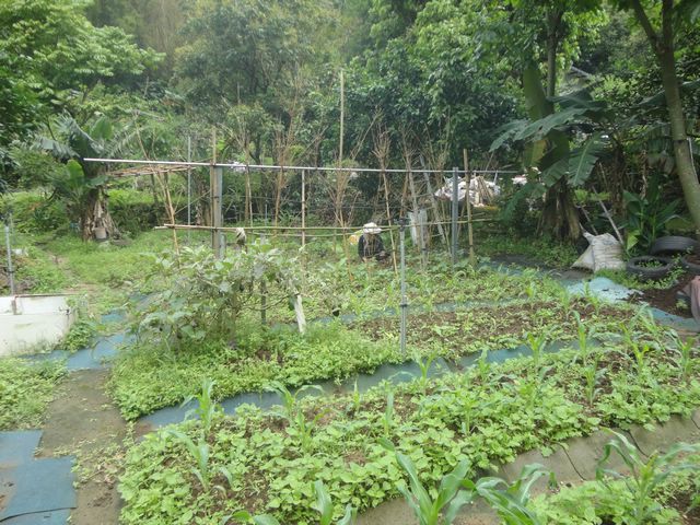

發表於 2014-5-8 08:34:23 | 顯示全部樓層
本帖最後由 eastern 於 2014-5-8 08:43 編輯
tonywang 發表於 2014-5-8 03:48
有機會時請拍照分享您使用現況,以及使用的訣竅.
上次去田裡買草花,老闆舖在地面上是黑色類似編織布的材 ...
割完草,犁完田或剛採收完的區域,可以先覆蓋起來休生養息...
甚至割完的雜草直接平鋪於原地,過一段時日後即可慢慢分解掉...
要種多大範圍再掀開多大來種植即可!
種蔬菜時將走道鋪實後,以後只要顧到菜埂內的雜草就好!
如果還嫌沒空拔草,那就在菜埂上再鋪銀黑布吧!
ㄇ字釘要coco購買,中央壓些自產的石塊...免錢啦!...
斜坡溝渠的雜草最難搞,因為較陡的斜坡(近乎90度)草一拔土就崩落...
只能抑草蓆蓋上去! 一勞永逸...
走道上鋪設情況
