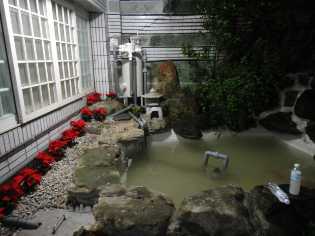

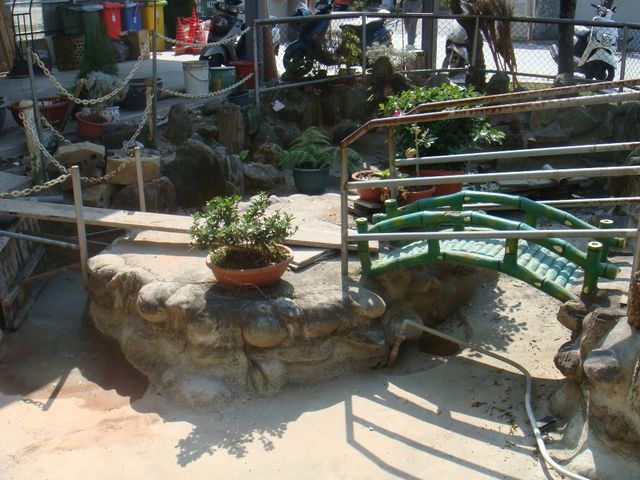

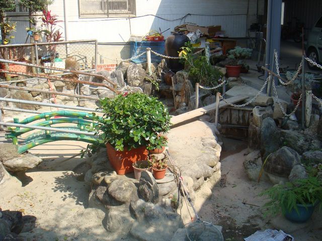

請問漏水的水泥景觀池該如何修補?

 樓主| 發表於 2014-5-14 12:36:09 | 顯示全部樓層
高壓填縫劑好像要專業人士來施工才行,似乎沒辦法DIY。
再試試放圖片:
pari + 12 漂亮

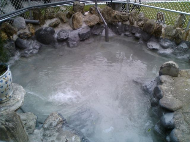

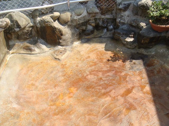

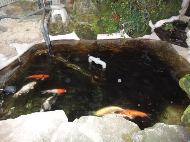

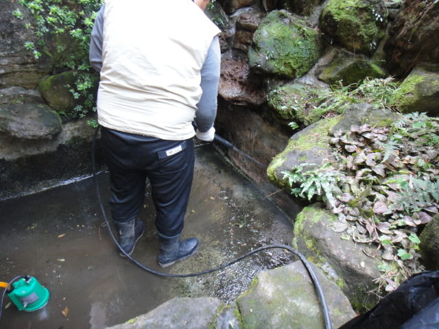

發表於 2014-5-14 13:39:38 | 顯示全部樓層
本帖最後由 無憂強濾 於 2014-5-14 13:47 編輯
sophiehsieh 發表於 2014-5-14 12:41
我那兒地處偏遠,小小工程應該很難找人去做。上星期因為想買壁爐,問了鄰居附近去哪找鐵工來安裝煙囪(鐵皮屋 ...

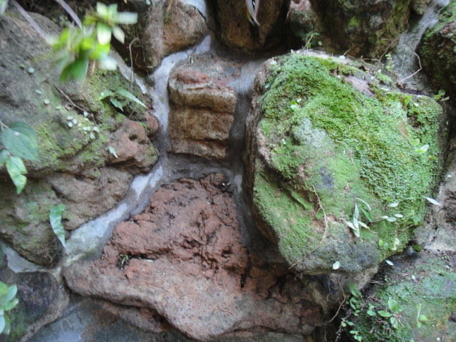

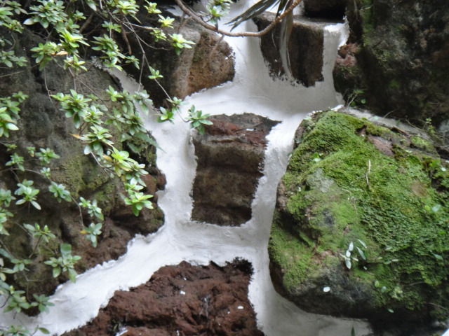

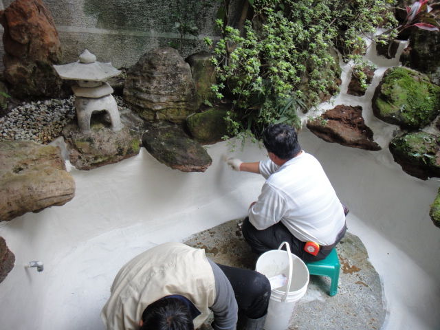

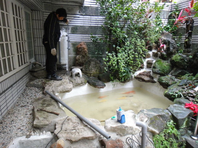

S大
這樣的水池很簡單可以自行DIY
1.打掃乾淨,然後用壓清洗機清洗更乾淨
2.用滲透結晶型防水水泥修補洞口等乾後
3.全面刷2次滲透結晶型防水水泥即可
4.試水放魚
5.加裝WUYO3過濾系統
參考看看

發表於 2014-5-14 22:28:50 | 顯示全部樓層
無憂強濾 發表於 2014-5-14 13:39
S大
這樣的水池很簡單可以自行DIY
我還是第一次看到過景觀養魚池其底部是白色的
152
152
發表於 2014-5-15 13:58:03 | 顯示全部樓層
謙白 發表於 2014-5-14 22:28
矽晶水泥有白色跟灰色(水泥色)兩種
我比較喜歡白色
但久而久之一樣會長青苔變成黑色或綠色

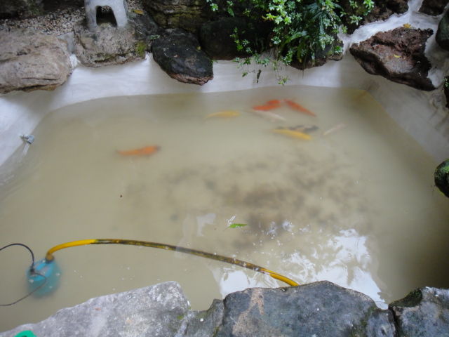

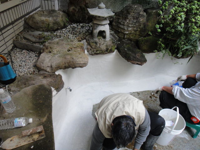

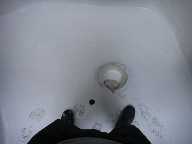

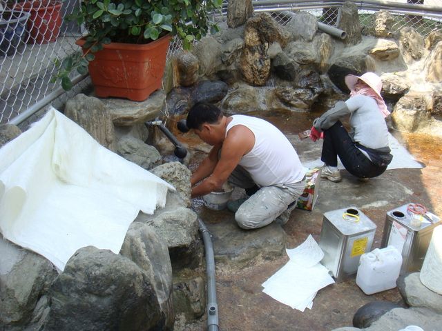

發表於 2014-5-15 15:03:07 | 顯示全部樓層
還有另一種做法~FRP
這較專業一點DIY也行但成本會高一點
先看照片吧!

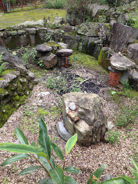

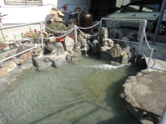

發表於 2014-5-15 17:22:46 | 顯示全部樓層
本帖最後由 ASO 於 2014-5-15 17:24 編輯
sophiehsieh 發表於 2014-5-14 12:36
再試試放圖片:
你的水池 跟我的水池 做法相同
都是用水泥跟石頭做成的
我的水池也是會漏水 所以才找到這個網站來
後來看了半天 好像有很多方法都不適合我用 要花很多COCO
幫我做水池的師父說 他有辦法改善(又要花錢)
但是又不想再請他做(他做成會漏水 是故意的嗎? 還是要多撥一層皮)
我家老爺就用水泥 沙 海菜粉之類的 調一調 自己填隙縫(石頭邊)
後來又會漏水 放水曬乾 再塗一次水泥
後來乾脆牽一條水管 轉小給他一直流
這樣兩年過去 現在水管不放水 水位也不太會下降
除非天氣太熱 蒸發 每次去田裡 再補充一些水
我想可能淤泥慢慢堵塞 就變成不漏水了
提供你參考
