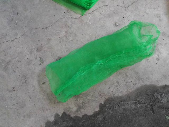

發表於 2014-5-17 14:45:42 | 顯示全部樓層
唐秋香 發表於 2014-5-15 09:08
請問有圖可以參考嗎?重複使用我喜歡!

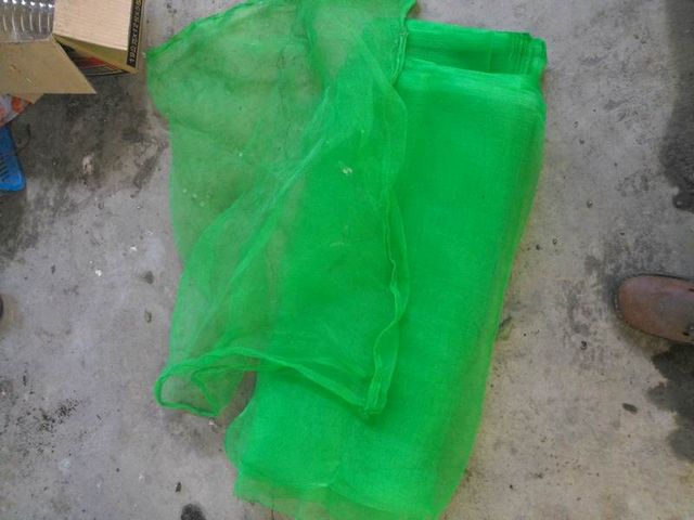

a. 先拿出 玉米袋 或買一捲農用綠網

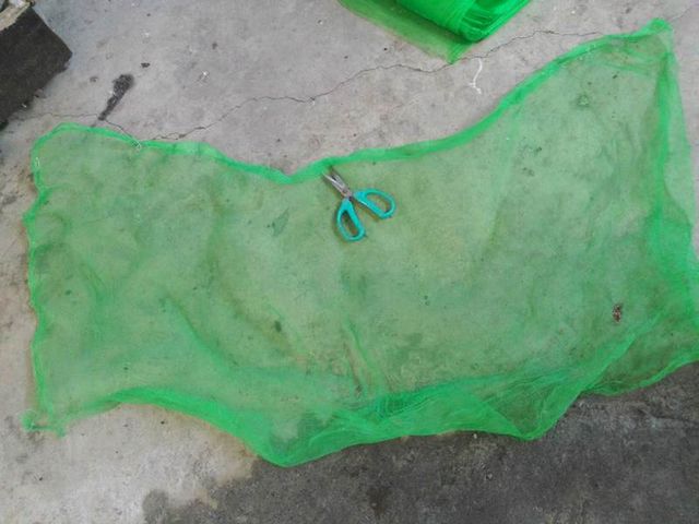

b. 剪出一片
c. 長邊對折

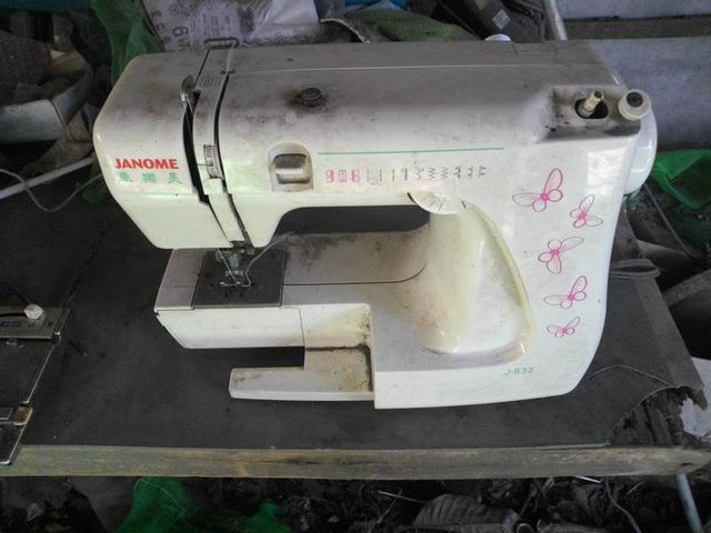

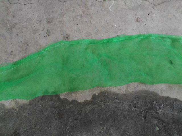

d.拿到 縫飪機 飆車一下,或者手縫線看電視邊縫.

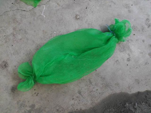

e.由一頭處 再往裡面內套進去變兩層
f.兩端綁上 繩子或鐵絲
g. 成品就可以拿去把水果,瓜類當糖果包了..

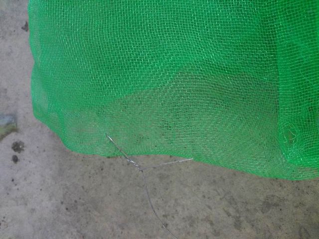

鐵絲太長 要小心會弄到眼睛...
也可以用繩子..只是綁會慢一點..
鐵絲用繞的 繩子要用綁的
