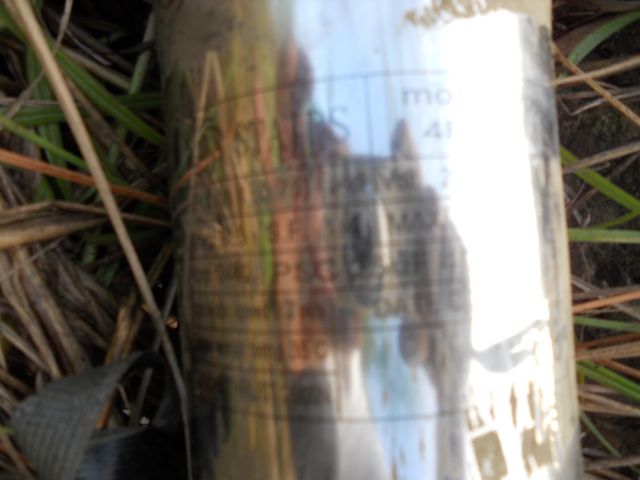

請教如何拆卸深水馬達
35
95
95

發表於 2014-5-20 10:20:34 | 顯示全部樓層
kuocc24799 發表於 2014-5-20 08:35
這是深水馬達全貌,可能需先把黑色膠帶解開,卸下綠色紗網.
圖三是快拆接頭,兩側扳手往下扳後向外拉就可以互相脫離了,綁繩子的目的是為了防止非蓄意的向下扳而造成鬆脫,所以當然就只好先拆繩結之後再扳囉...
剩下的就只有分離電線了,如果做得有夠功夫會用熱融膠帶,那就會拆到用哭的, 如果是一般的電火布那就先解開,在兩端做記號以後才不會忘了那條要接那條或是用手機將接線先照相起來也可以。

 樓主| 發表於 2014-5-20 10:31:57 | 顯示全部樓層
smhu 發表於 2014-5-20 10:20
圖三是快拆接頭,兩側扳手往下扳後向外拉就可以互相脫離了,綁繩子的目的是為了防止非蓄意的向下扳而造成 ...
謝謝兩位大大的說明,十分受用,我想應該不會用熱溶膠,因為師傅知道
這是經常要拆的.其實如果當初他安裝時有在旁觀看就好了,只能怪當時
為何要跑去吃飯,真糟!

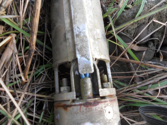

 樓主| 發表於 2014-5-21 08:05:08 | 顯示全部樓層
本帖最後由 kuocc24799 於 2014-5-21 08:15 編輯
這是拿掉黑色膠帶及綠色紗網的面貌,看來似乎還要拆卸4顆螺絲帽,照片上看到2顆,
另外尚有2顆在對稱位置.如果不拆螺帽,電線要如何拆開呢?有請知情者不吝指導,謝謝!
這個深水馬達果然如師傅所言,是阿豆啊的產品(STAIRS),不是菜籃貨.

發表於 2014-5-21 08:55:49 | 顯示全部樓層
kuocc24799 發表於 2014-5-21 08:05
另外尚有2顆在對稱位置 ...
千萬不要拆這裡
只要拆水管就好了
理論講電線也要用防水電膠布 其纏繞方向也要注意
最好電線也不要拆 一齊帶回家
以後放回時那些濾網也要再包覆

 樓主| 發表於 2014-5-21 09:07:28 | 顯示全部樓層
楓之戀 發表於 2014-5-21 08:55
千萬不要拆這裡
只要拆水管就好了
大大所言,我不是很清楚,依12#smhu大大的說明,將快拆式兩側扳手往下扳後向外拉就可以互相脫離了,
剩下的就只有分離電線了.
我現在的問題就是不知如何將電線分離.電線不分離就一直連接到電表下的電箱,足足150M,怎麼一起帶回去?

發表於 2014-5-21 09:28:33 | 顯示全部樓層
kuocc24799 發表於 2014-5-21 09:07
剩下的 ...
前提:是拉起來是怕被河流衝走,而不是怕被偷走,
把電源關掉, 水管的快拆接頭分離,把固定電線的東西剪一剪,
就把泵浦拉到安全的地方,把電線跟泵浦整理好,找個東西蓋一蓋,
拉泡尿做記號, 收工

發表於 2014-5-21 11:56:05 | 顯示全部樓層
剩下的 ...
仔細的從沈水馬達延著電線一路查過去看有沒有相接的痕跡,如果都找不到的話,那麼就先把電源確實的關閉,尋找電線在岸上您看起來最舒服的地方,拿鉗子用力一剪,電線就斷了。之後就扛著戰利品回家,等下次要再接上去時再來傷腦筋吧(其實接電線一點都不會傷腦筋,您就預留一些電線長度在岸邊高處做一個漏電保護器算了,反正每年都要拆的)...
當您用力一剪的時候就會感覺非常的爽,因為不管藏那裡,小偷延著電線找到沈水馬達,也是那樣一剪,就可以扛去換錢吸安啦...
