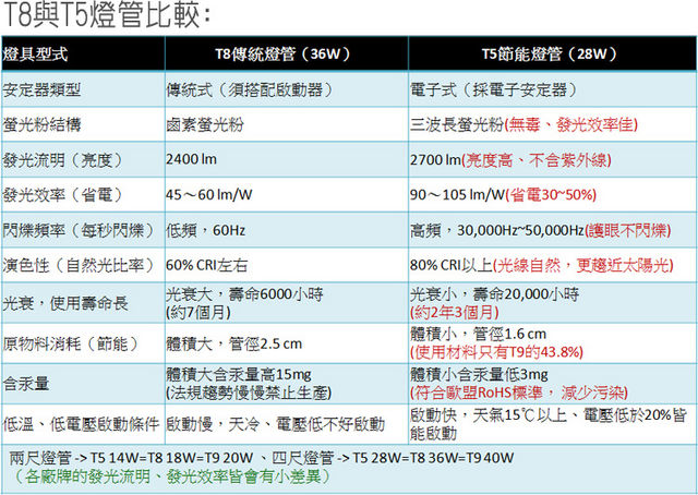

想換 T5 燈管嗎?
你一定要先知道的知識,只需花30秒看完,馬上破解迷思
omio
2012-05-05 10:56
1. 省電燈泡最不省電,效率只有60lm/w
2. 傳統日光燈叫做T8 (8/8 吋直徑)T9(9/8吋直徑=29mm),最近推廣的叫做T5 (5/8 吋直徑),含汞量較低,且為固態汞,破裂後不會馬上散發汞污染
3. 傳統日光燈效率約65~80lm/w,都比省電燈泡省,效率81.5lm/w (東亞一般38w燈管)
4. 傳統T8燈管,若換成三波長(螢光粉配方不同),則效率可達 96lm/w (東亞太陽神38W燈管為例)
5. T5燈管,因為都是新的三波長螢光粉,效率:103.5 lm/w (東亞T5 28W 4000K, 長度跟T8 38W一樣)
6. 不管是T8還是T5,除了含汞量T5少一點,比較環保,大體上只是粗細的不同。燈具的粗細也不同,瓦數不同
T5並沒有比T8省電多少,關鍵在「安定器」
T8和T5比較表 :
7. 只要換上「預熱式電子式安定器」,就可以延長燈管壽命。
「安定器」不是「起動器」(白色圓圓那顆),安定器藏在燈具裡
傳統安定器需要再加啟動器,電子式安定器不用
「預熱式」的點燈較慢,可穩定控制好點燈電壓,延長燈管壽命2~4倍。
有一種「快速啟動式」的,則會讓燈管壽命減半,很快就會導致燈管黑頭 (道理同樣可用在省電燈泡)
8. 簡單來說,燈具插座規格T8 T5 T9,只是機械規格。 不是所有的T5,都有「預熱式電子式安定器」
而傳統的T8燈具,也可以沿用,只要把裡面的安定器,更換成「預熱式電子式安定器」就可(1對2約350~450元)。不需要整個燈具都更換
9. T8的4尺 (38W) 有3650流明,其實比T5的4尺(28w) 2900流明還亮。
10. 價錢分享:
a. 東亞T8「預熱式電子式安定器」(1對2約350~450元) (買來更換原本傳統式安定器,增加壽命)
b. 東亞T5 燈具,內含「預熱式電子式安定器」 500元 (山形,不管14w或28w,單管或雙管,價錢都500附近)
c. T5燈管 28w 55~70 元
d. T8燈管 東亞太陽神三波長 38w 75元
e. T8燈管 普通 38w 40~45元
11. 以營業場所來講,更換燈管和啟動器,會造成很多的成本和人力浪費,更換「預熱式安定器」很重要
市面上很多 T5燈具,並不是真的有「預熱式安定器」,而廠商很多自己都不清楚,或者謊稱他有
建議直接找到燈具原廠的文件
例如philips的Adreno系列,明明是快速啟動式(也是電子式的一種),會讓燈管壽命更低,卻很多廠商說:他是電子式的,壽命很長,甚至跟顧客講說他是「預熱式」的,騙很大
12. 同樣耗電量的燈管,色溫低一點(稍黃),亮度會更高,效率也更高
舉例:東亞T5 28w。4000K(太陽光色) 2900流明。 6500k(白光) 2620流明。
但還是要看使用場合配合,因為顏色會影響心情和感覺
13. 同系列的燈管,4尺比2尺省電效率高,2尺比1尺的效率高更多
舉例:
T8太陽神:4尺2尺1尺的發光效率分別為: 96-80-56 流明/瓦 (lm/w)
T5:4尺2尺的發光效率分別為:103.5 - 98.5 流明/瓦 (lm/w)
14. 燈管長度的好處,不只是效率高而已,壽命也會比較長
舉例:
T8燈管,不管是太陽神三波長,還是普通管:4尺 2尺 1尺的壽命分別為:10000 vs 7500 vs 5000小時
15. T5並不適合戶外以及冷氣房使用,在環境溫度20c時,亮度嚴重降低20%
http://www.mobile01.com/topicdet ... 3&p=12#35668127
但是用於間接照明或空氣不流通的燈具,因為熱的累積,所以就沒差
(T5理想環境溫度35c,溫差10c左右效率降低20%。T8理想溫度是25c)
16. 「巴黎愛無限」網兄提供的資訊:傳統安定器和電子式安定器的不同
http://www.mobile01.com/topicdet ... 3&p=11#35667254
(含汞量:T9 vs T8 vs T5 => 15mg 5mg 3mg。 T9嚴重污染環境)
(T9燈具,可直接買三波長T8燈管更換,馬上提高發光效率。但是壽命必須靠更換電子式安定器增加)
http://www.mobile01.com/topicdetail.php?f=335&t=2722403
