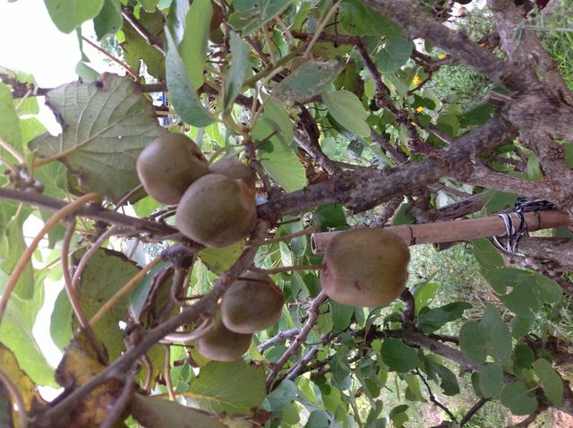

發表於 2014-9-13 01:04:13 | 顯示全部樓層
赤柯山上拍的!
參與人數 3威望 +47 收起 理由
william8864 + 12 感恩啊!
阿妙 + 20 太棒了!
皓首 + 15 太棒了!
千金買厝,萬金買鄰~遇到壞鄰居真的會影響生活品質!讓我們一起善耕福田吧!
https://www.facebook.com/5ghappy 自然慢活懶人農法新鮮無毒蔬果食材
42
2792
洞洞妖
62753
發表於 2014-9-13 14:16:38 | 顯示全部樓層
knc 發表於 2014-9-13 01:04
赤柯山上拍的!
面積廣達300公頃的玉里鎮赤柯山, 赤柯山位於海岸山脈,海拔約800公尺~1200公尺的赤柯山峰頂上,氣候清新宜人,
我家才海拔約100公尺, 想種出奇異果,,,,,,只能說有夢最美
皓首 + 15 我很贊同
是動動腰,不是吃飽換餓
人越老,越會碎碎念,一針見血,省事多了
686
23979

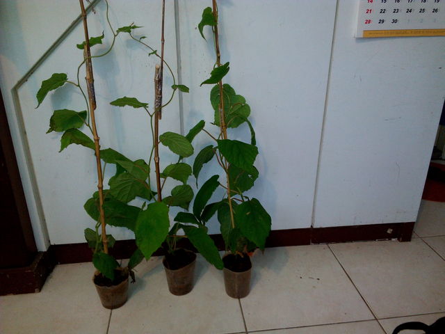

發表於 2014-9-13 14:41:14 | 顯示全部樓層
謝謝大大們的指正.也學到釵h知識.其實也懷疑為什麼會在寒流那幾天陣亡?這有了合理的分析
可增加存活率.感謝前輩的指導.附上的照片是一年生的.只有100公分多而已.這三棵較高.
培育的不太高大.常常因為高溫而微軟.感謝啦!還望指導.........

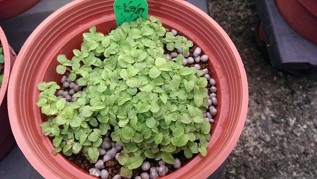

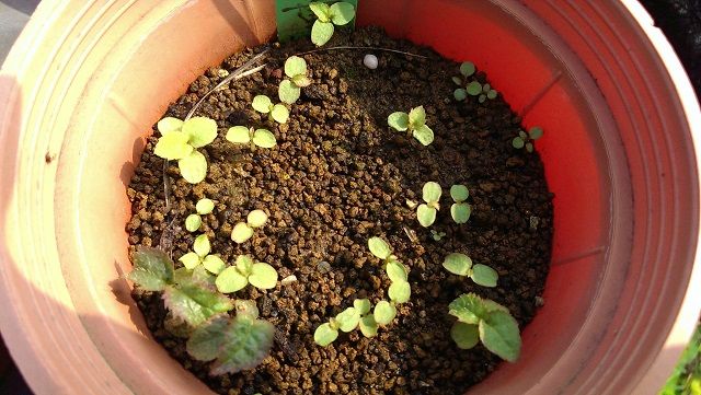

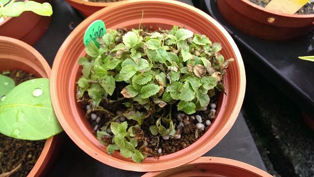

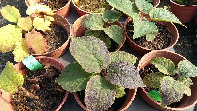

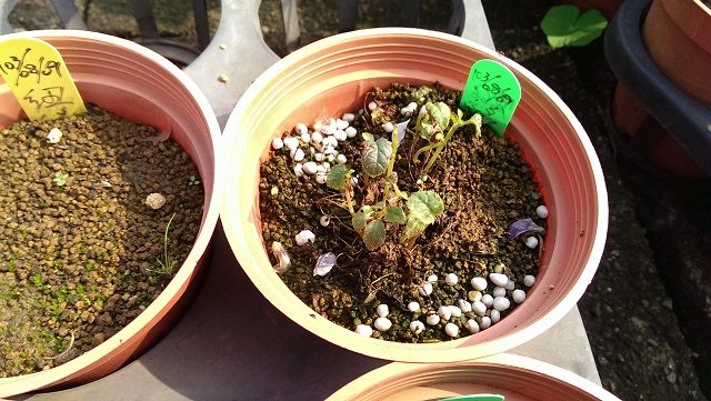

 樓主| 發表於 2014-12-2 22:28:20 | 顯示全部樓層
本帖最後由 皓首 於 2014-12-2 22:29 編輯

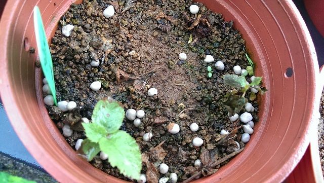

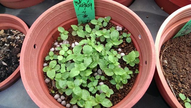

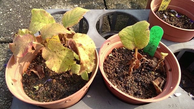

長了七個多月,最大的才約15公分,其餘都不滿10公分。
綠果葉色變深,黃果葉色變黃,開始落葉準備休眠過冬,希望明春不要一覺不醒。
今年8月又播了一批,出了不少芽,但10月中開始凋萎,所剩無幾,又陸續冒芽,苗太小不太樂觀能過冬?
2014年9月
2014年10月
2014年11月

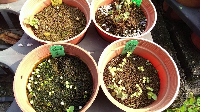

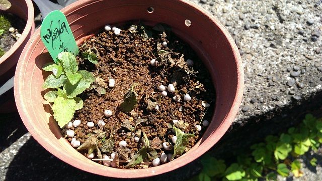

發表於 2015-3-11 21:40:13 | 顯示全部樓層
皓首 發表於 2014-12-2 22:28
綠果葉色變深,黃果葉色變黃,開始落葉準備休眠過 ...
依照片顯示好像澆水有些過量,下次再播種,要將介質調配一下,再加一點益於排水介質或粗砂.

 樓主| 發表於 2015-3-11 21:53:17 | 顯示全部樓層
本帖最後由 皓首 於 2015-3-11 21:57 編輯
回文操作不慎重複。
皓首舞墨
39
1970
16萬
168552
 樓主| 發表於 2015-3-11 21:59:16 | 顯示全部樓層
ldf.apple 發表於 2015-3-11 21:40
育苗用細顆粒赤玉土,排水還好。
假植小盆介質為:中顆粒赤玉土、粗砂、稻殼等,初期排水還好,施肥後肥料溶散堵住介質間隙的確會有排水不良狀況。

發表於 2015-3-11 23:00:09 | 顯示全部樓層
本帖最後由 ldf.apple 於 2015-3-11 23:16 編輯
施肥後肥料溶散堵住....
依汝所述,還是排水不良,可再小心控制澆水量,原先看照片就懷疑花盆內有一些肥料顆粒蠻多,可能是施肥過量造成枯死,化學肥料施量太多易造成損害,以後幼苗施肥,較簡單的方法,可用尿素用水稀釋300-500倍施用,記得少量多次較安全保險.
赤玉土性能不像陽明山土量可再少一些.
