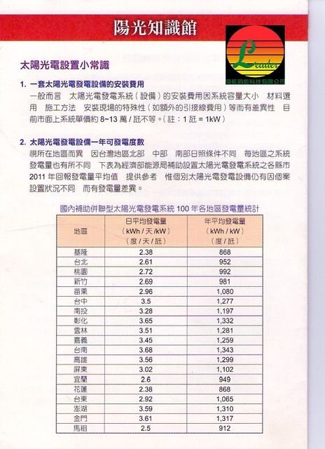

pvesco168你好,請問貴公司建置太陽能板費用一坪多少錢,一坪太陽能產生的電力多少W?謝謝

所有案場估價還是需要先有一些基本資料後才能提供一合適價格可你作參考,
太陽能發電系統投資相關問題解說
1.        關於太陽能設備建置價格,因與投資坪數(不管投資幾kw都會產生之固定費用—包含台電/能源局/縣市政府之跑照費用及電機技師及結構技師之證造費用)及建造方式(屋頂平鋪/屋頂架高/架高支架材質,,等---原有鐵皮屋屋頂平鋪太陽能板或RC水泥屋頂架高鋪設太陽能板)而有所不同,此部份故需先請來電說明,公司方面會依不同案場之特性先行初估建造費用.
2.        若你有興趣的話,,煩先行提供貴戶屋頂坪數,最好有相片地址來作初步坪估報價會較為準確,,,

目前尚有補助單位:台南市及新北市,,高雄市於今年推出當月就被申請光了,,
