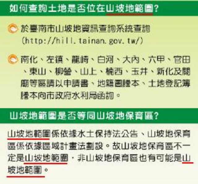

只有"山坡地範圍"要依據水土保持法. 山坡地保育區不一定屬於"山坡地範圍". 如果不屬於"山坡地範圍"就不必依據水土保持法.
不妨先查一下您的農牧用地是否屬於"山坡地範圍"...
